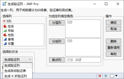

Image shown here启动“生成验证列”平台
通过选择分析 > 预测建模 > 生成验证列启动“生成验证列”平台。
图 12.3 “生成验证列”启动窗口
Make Validation Column Launch Window

“生成验证列”启动窗口提供以下选项:
分层列
分配一个或多个分层列。
分组列
分配一个或多个分类分组列。
割点列
分配一个数值型割点列。
割点批次 ID
分配割点列时,还可以为割点批次 ID 分配一个列。这样您就能够确定“割点批次 ID”列的每个水平中的割点值。
选择的方法
提供三种验证方法。
生成验证列
基于指定的分层、分组和割点列创建验证列。由指定的分层、分组和割点列确定的验证列方法在该框下进行了说明。选择某种方法并点击“确定”后,可以在“生成验证列”报表中为每个集指定分配。请参见指定比率或相对比率和设置割点。有五种方法可用于构造保留集:除“割点验证”外,所有这些方法也用于创建 K 折验证所用的折。请参见生成 K 折验证列。
