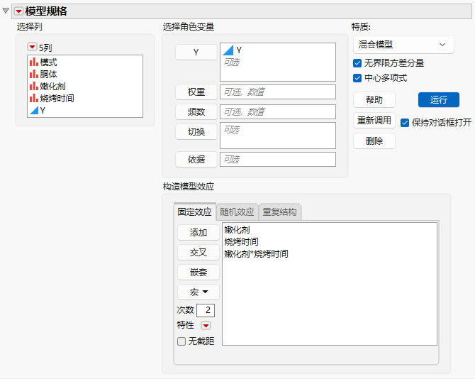

Image shown here“固定效应”选项卡
在“固定效应”选项卡上添加所有固定效应。根据需要使用“添加”、“交叉”、“嵌套­”、
“­宏­”和“特性”等选项。有关这些选项的详细信息,请参见
“­模型规格­”。
注意:若连续列涉及随机效应并且涉及与分类效应的交互,则该连续列不会位于中心,即使选择了“模型规格”红色小三角菜单中的“中心多项式”选项也是如此。
Split Plot.jmp 样本数据表分析的固定效应显示在Figure 8.7 中。请注意,模型中可能没有固定效应。相关示例,请参见均匀性试验示例。
图 8.7 显示完成的“固定效应”的“拟合模型”启动窗口
Fit Model Launch Window Showing Completed Fixed Effects

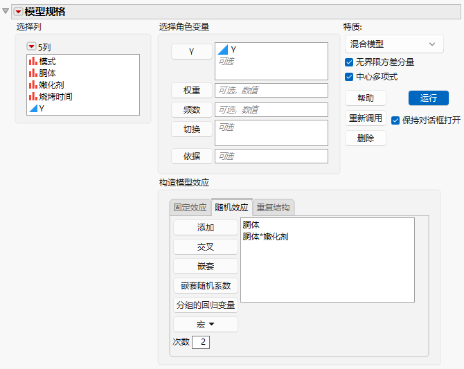

Image shown here“随机效应”选项卡
使用“随机效应”选项卡指定传统方差分量模型和随机系数模型。
方差分量
对于传统方差分量模型,使用“添加”、“交叉”或“嵌套”选项来指定如随机区组、整区误差项和子区误差项之类的项。有关这些选项的详细信息,请参见“­模型规格­”。
Figure 8.8 显示 Split Plot.jmp 样本数据的随机效应规格,其中“胴体”为随机区组。裂区实验的示例 详细描述了该示例。
图 8.8 显示完成的“随机效应”选项卡的“拟合模型”启动窗口
Fit Model Launch Window Showing Completed Random Effects Tab

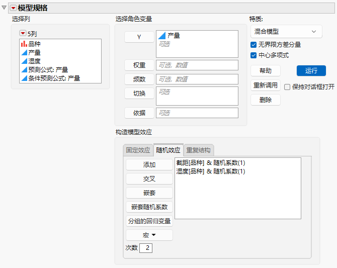

随机系数
要构造随机系数模型,使用“嵌套随机系数”按钮来创建随机系数组。
1. 从“选择列”列表中选择作为预测变量的连续列。
2. 选择随机效应选项卡,然后点击添加。
3. 在“随机效应”选项卡中选择这些效应。还选择包含随机效应的列,该效应的水平定义各回归模型。该列本质上是 SAS PROC MIXED 的随机语句中的对象。
4. 点击嵌套随机系数按钮。
最后一步创建在随机效应的各个水平内有相关性的随机截距和随机斜率效应。由于对象间的变异性,对象嵌套在其他效应内。若您相信截距可能对所有组是固定的,可以选择截距[<组>]&随机系数(1),然后点击删除。
您可以按该方式定义多个随机系数组,如在层次线性模型中那样。当斜率和截距系数具有随机批次效应和处理*随机批次效应时,这可能是必要的。在以下层次线性模型中这也可能是必要的:学习成绩具有随机学生效应和随机学校效应,并且学生嵌套在学校内。
使用非结构化协方差结构对随机系数建模。Figure 8.9 显示 Wheat.jmp 样本数据的随机系数规格。另见使用“混合模型”特质的示例。
图 8.9 显示随机系数的已完成“拟合模型”启动窗口
Completed Fit Model Launch Window Showing Random Coefficients

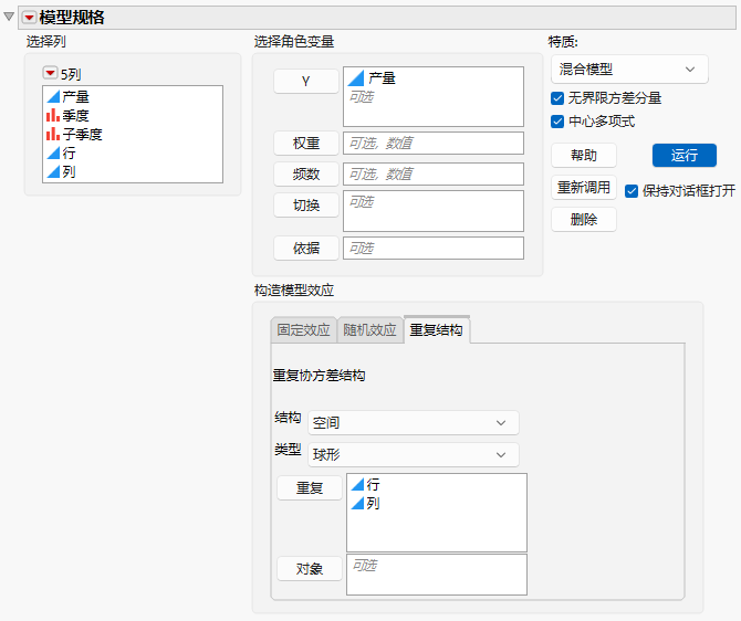

Image shown here“重复结构”选项卡
使用“重复结构”选项卡来选择模型中重复效应的协方差结构。
图 8.10 显示“重复结构”选项卡的已完成“拟合模型”启动窗口
Completed Fit Model Launch Window Showing Repeated Structure Tab
结构
重复结构默认设置为“残差”。“残差”结构指定观测值之间没有协方差,即误差是独立的。除了“残差”和“不等方差”结构,所有其他协方差结构都对观测之间的协方差建模。有关这些结构的详细信息,请参见重复测量的统计详细信息和空间和时间变异性的统计详细信息。

类型
当您选择一个空间协方差结构时,将显示一个“类型”列表,您可以在其中选择空间结构的类型。提供四种类型:“乘方”、“指数”、“高斯”和“球形”。Figure 8.10 显示为 Uniformity Trial.jmp 样本数据选择的空间球形。
重复
输入定义重复测量结构的列。“重复”列的建模类型取决于协方差结构。有关每个重复测量协方差结构的要求的详细信息,请参见Table 8.1。
对象
输入定义对象的一个或多个列。“对象”列必须是分类的。
