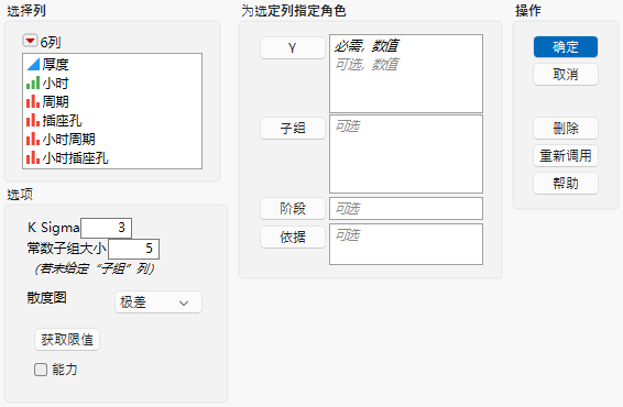

计量控制图的启动窗口
本节包含有关 IMR、均值、运行、Levey Jennings、基于均值的 IMR 和三因子等控制图的启动窗口的信息。
图 3.5 计量控制图的启动窗口
Launch Window for Variable Control Charts
有关“选择列”红色小三角菜单中选项的详细信息,请参见《使用 JMP》中的“­“列过滤器”菜单­”。
Y
分配过程变量。
子组
(不可用于运行图。)分配子组变量。分配某个子组变量后,控制图中的每个点都与该子组中所有点的某个汇总统计量相对应。
时间
(不可用于均值、基于均值的 IMR 或三因子等控制图。)分配一个样本标签变量以便为单个测量值添加唯一标签。这些标签未经过聚合或排序,以它们在数据表中的显示顺序显示在水平轴上。
注意:若子组大小大于“子组”变量指定的大小、常数子组大小或脚本中的设置子组大小命令指定的大小,则忽略“标签”变量。
阶段
(不可用于运行图。)分配阶段变量。指定某个阶段变量后,将为每个阶段计算单独的控制限。
注意:若有规格限列属性,默认情况下,每个阶段都使用相同的规格限。不过,不显示能力分析。
依据
标识一个变量,用于为列中出现的每个值生成单独分析。
K Sigma
(不可用于运行图。)指定将 K 值乘以 sigma,以形成关于平均值的控制限。默认情况下,K Sigma 设置为 3。
极差跨度
(仅可用于 IMR 图。)指定计算移动极差所使用的连续测量值数。默认情况下,“­极差跨度”设置为 2。
按子组排序
(仅可用于 IMR 图。)按“子组”变量对所有 Y 变量排序。
显示中心线
(仅可用于运行图。)在图上显示中心线。
常数子组大小
(不可用于 IMR 图或 Levey Jennings 图。)指定构成每个子组的观测数。若每个子组的观测数不是常数,则应该指定一个“子组”角色列。
注意:若指定“子组”变量,则平台会忽略“常数子组大小”选项的设置。
图表规格
(仅可用于基于均值的 IMR 图。)指定“控制图生成器”窗口中所显示的预先汇总图。请参见Table 3.5 了解各图的统计量和 sigma 规格。
‒ 基于组均值的单值
‒ 基于组标准差的单值
‒ 基于组均值的移动极差
‒ 基于组标准差的移动极差
‒ 基于组均值的移动极差中位数
‒ 基于组标准差的移动极差中位数
散度图
(仅可用于 IMR 图和均值图。)指定该图下方显示的散度图的类型。对于 IMR 图,您可以选择不显示散度图,或选择显示移动极差图,也可选择移动极差中位数图。对于均值图,您可选择不显示散度图,或选择显示极差图,也可选择标准差图。
分组方法
(仅可用于三因子图。)指定第一个图上的点所代表的统计量。选项包括“均值”和“标准差”。请参见统计量。
组间图
(仅可用于三因子图。)指定用于计算组间 sigma 估计值的方法。选项包括“移动极差”和“移动极差中位数”。请参见Sigma和三因子控制图的统计详细信息。
组内图
(仅可用于三因子图。)指定用于计算组内 sigma 估计值的方法。选项包括“极差”和“标准差”。请参见Sigma和三因子控制图的统计详细信息。
获取限值
导入存储在打开或保存的数据表中的控制限。
能力

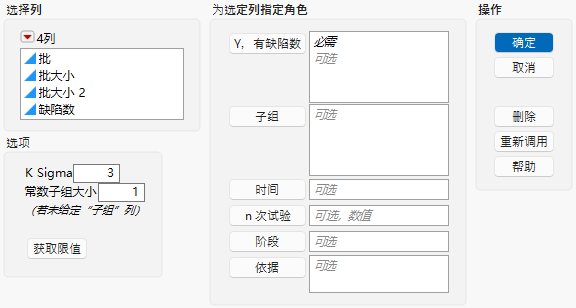

计数控制图的启动窗口
本节包含有关 P、NP、C、U、Laney P¢ 和 Laney U¢ 等控制图的启动窗口的信息。
图 3.6 计数控制图的启动窗口
Launch Window for Attribute Control Charts
Y,有缺陷数
(仅可用于 P、NP 和 Laney P¢ 控制图。)分配过程变量。数据可以是缺陷数或缺陷比例。若所有数据均为比例形式 (0 ≤ Yi ≤ 1),则过程变量不除以批大小。
Y,缺陷数
(仅可用于 C、U 和 Laney U¢ 控制图。)分配过程变量。
子组
时间
n 次试验
分配子组样本大小。
阶段
依据
K Sigma
常数子组大小
注意:若指定“n 次试验”变量,则平台会忽略“常数子组大小”选项的设置。
获取限值

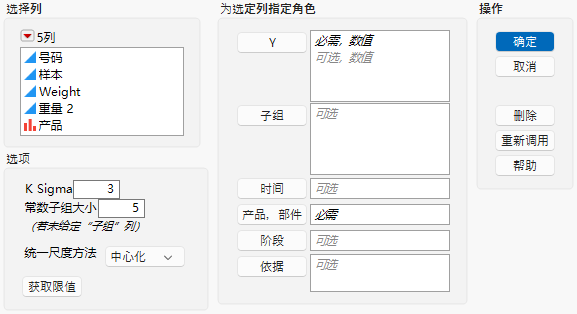

短期运行控制图的启动窗口
本节包含有关短期运行控制图的启动窗口的信息。
图 3.7 短期运行控制图的启动窗口
Launch Window for Short Run Control Charts
Y
分配过程变量。
子组
时间
产品/部件
分配产品/部件变量。分配“部件”变量后,将为每个产品或“部件”变量水平计算统计量。这些统计量用于计算控制限。
阶段
依据
K Sigma
常数子组大小
(仅可用于均值图、三因子图和基于均值的 IMR 图。)指定构成每个子组的观测数。若每个子组的观测数不是常数,则应该指定一个“子组”角色列。
统一尺度方法
指定用于控制图的统一尺度方法。选项包括“中心化”和“标准化”。
获取限值

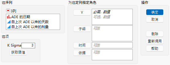

稀有事件控制图的启动窗口
图 3.8 稀有事件控制图的启动窗口
Launch Window for Rare Even Control Charts
Y
分配过程变量。
子组
时间
依据
K Sigma
获取限值
