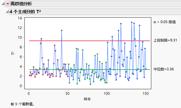

在“主成分”平台中,默认情况下,“离群值分析”报表显示“<A> 个主成分的 T2”图。该图显示每个观测的 T2 值以及位于中位数和上控制限 (UCL) 处的水平线。有关如何计算 T2 值、中位数和上控制限的详细信息,请参见离群值分析计算的统计详细信息。
用于计算上控制限的 a 水平显示在图旁边。检测到的离群值数目显示在图下方。该数字是 T2 值大于上控制限的观测数。
图 4.11 “离群值分析”报表
