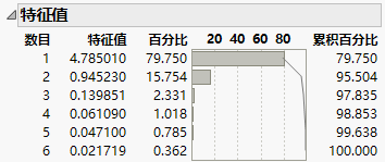

特征值
按顺序从大到小列出与各个主成分对应的特征值。特征值表示多元样本中总变异的一部分。
特征值的尺度取决于您选择用于提取主成分的矩阵:
‒ 对于“基于相关性”选项,特征值已统一尺度为总和等于变量数。
‒ 对于“基于协方差”选项,特征值不统一尺度。
‒ 对于“未统一尺度且未中心化”选项,特征值需要除以总观测数。
若从红色小三角菜单中选择 Bartlett 检验选项,将为每个特征值提供假设检验(Figure 4.6)(Jackson, 2003)。
图 4.5 特征值

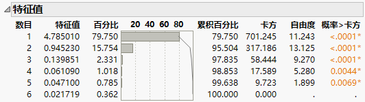

Bartlett 检验
(将“高级”指定为“方法系列”时不可用。)显示或隐藏齐性检验的结果(追加至“特征值”表)。该检验通过计算检验的卡方、自由度 (DF) 和 p 值(概率 > 卡方)来确定特征值是否具有相同的方差。请参见 Bartlett (1937, 1954)。
图 4.6 Bartlett 检验
Bartlett Test

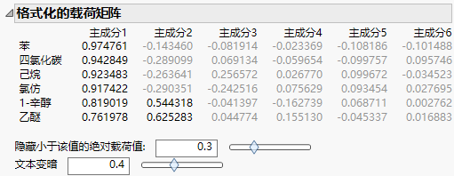

格式化的载荷矩阵
显示或隐藏每个成分的载荷表。该表按第一个主成分的载荷降序排序。因此,变量按照第一个成分的载荷降序列出。
图 4.7 格式化的载荷矩阵
Formatted Loading Matrix
隐藏小于该值的绝对载荷值
该值确定哪些载荷在“格式化的载荷矩阵”报表中不可用。您可以使用文本框或滑块将绝对值落在选定值之下的载荷灰显。
文本变暗
“格式化的载荷矩阵”报表中的灰显值的透明度。您可以使用文本框或滑块设置灰显载荷的透明度。透明度的范围从 0 到 1,值越小越透明。例如,将透明度设置为 0 时可将不可用的载荷从矩阵中完全移除,而将透明度设置为 1 时仍可看到载荷。

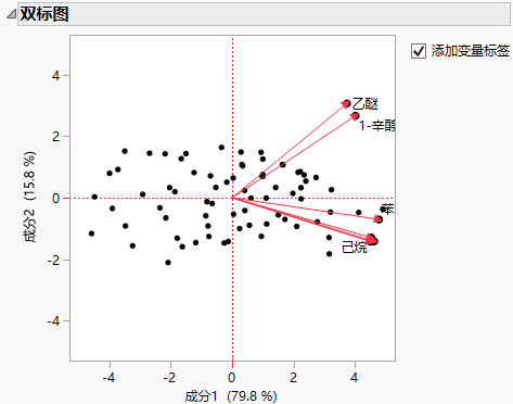

双标图
显示或隐藏一个图,用来叠加指定成分数的得分图和载荷图。
注意:若您的数据包含缺失值,则插补得分将绘制在“双标图”上。
图 4.8 双标图
Biplot
注意:得分图标记为圆点,载荷图标记为菱形。

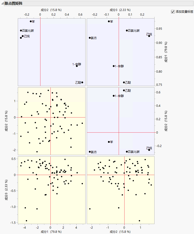

散点图矩阵
显示或隐藏指定主成分数的得分图和载荷图的矩阵。散点图矩阵在一个空间内排列得分图和载荷图。得分图具有黄色阴影背景。载荷图具有蓝色阴影背景。
注意:若您的数据包含缺失值,则插补得分将绘制在“散点图矩阵”中。
图 4.9 散点图矩阵
Scatterplot Matrix
注意:显示在“散点图矩阵”中的载荷图矩阵是您选择“载荷图”选项时获得的载荷图矩阵的转置矩阵。

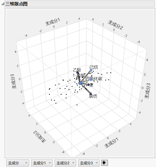

三维得分图
(将“高级”指定为“方法系列”时不可用。)显示或隐藏任何三个主成分得分的三维散点图。首次调用该命令时,将显示前三个主成分。
注意:若您的数据包含缺失值,则插补得分将绘制在“三维得分图”上。
图 4.10 三维散点图
Scatterplot 3D Score Plot
图来源
图中数据点的来源。可用选项为“主成分”、“旋转主成分”和“数据列”。
轴控件
每个轴的内容。若选择“主成分”选项或“旋转成分”选项,则“轴控件”的选项为“主成分”。若选择“数据列”选项,则选项为分析中的变量。
循环按钮Image shown here
在所有轴内容可能性中循环。
变量在图中显示为射线。这些射线,称为双标图射线,将变量近似计算为轴上主成分的函数。若只有两三个变量,射线就正好代表变量。射线对应于主成分载荷。
