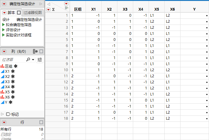

制表
点击制表可构造“确定性筛选设计”数据表。
在“确定性筛选设计”表中,“表”面板(位于左上角)包含以下脚本。要运行脚本,请点击脚本名称旁边的绿色小三角。
拟合确定性筛选
运行实验设计 > 确定性筛选 > 拟合确定性筛选平台。请参见“­“拟合确定性筛选”平台­”。
评估设计
运行实验设计 > 设计诊断 > 评估设计平台。请参见“­评估设计­”。
实验设计对话框
重新创建您用于生成设计表的“确定性筛选设计”窗口。
图 8.8 显示脚本的确定性筛选设计表
Definitive Screening Design Table Showing Scripts
