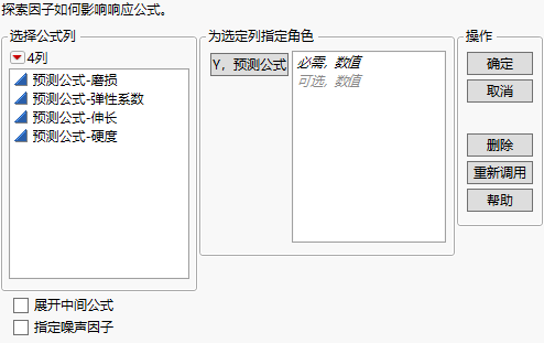

直接从“图形”菜单启动刻画器时,您需要提供包含公式的列作为“Y,预测公式”列。通常,这些公式是在拟合平台中保存的。
图 2.2 “刻画器”启动窗口

公式中引用的列成为 X 列(除非该列同时也是 Y)。
Y,预测公式
包含公式的响应列。
注意:您还可以添加包含相应响应列的标准误差公式和值的列。这些列用于创建置信区间。公式列必须命名为“预测值标准误差-<列名>”。点击确定后,指定您是否想要使用“预测值标准误差-<列名>”为“预测公式-<列名>”构造置信区间。若不这样操作,JMP 将为“­预测值标准误差-<列名>”创建单独的刻画器图。
展开中间公式
告知 JMP,若公式的某个成分列本身是引用其他列的公式列,则将原始列替换到内部公式中。为防止成分列展开,请添加“其他”列属性,将其命名为“展开公式”,然后指定值为 0。请参见展开中间公式。

展开中间公式
“刻画器”启动窗口包含一个“展开中间公式”复选框。选中此框时,将以不同方式处理正在刻画的公式。若刻画的公式包含另一个引用其他列的公式列,则原始列将被替换到内部公式中。因此,要刻画的公式是相对于原始列而不是引用中间列进行刻画。展开中间公式也会展开具有“向量”建模类型的公式列。
例如,当“拟合模型”拟合两个水平(A 和 B)的 Logistic 回归时,末尾公式(Prob[A] 和 Prob[B])是 Lin[x] 列的函数,而该列本身也是另一列 x 的函数。若选定“展开中间公式”,则在刻画 Prob[A] 时,其引用的是 x 而不是 Lin[x]。
此外,使用“展开中间公式”复选框还将启用平台红色小三角菜单中的“保存展开公式”命令。这将创建包含公式的新列,该公式将刻画为末尾列(而不是中间列)的函数。
