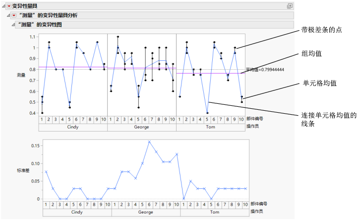

“变异性量具”报表为启动窗口中指定的每个响应列都包含一个“变异性量具分析”报表。默认情况下,每个“变异性量具分析”报表都包含两个图表。测量变异性图和标准差图显示变异的模式。您可以使用这些图来标识可能的变异组(子组内、子组间、随时间)。若您发现任何这些来源的变异很大,可以想办法减小该来源的变异。
图 6.4 “变异性量具”报表
Variability Gauge Report
这些图显示 y 轴上的响应和多水平分类的 x 轴。
在Figure 6.4 中,测量值图显示按部件划分的每名操作员的测量值极差。每个测量值显示在图上。最大值条和最小值条指示每个单元格值的极差,单元格均值条指示每个值组合的中位数值。标准差图绘制操作员测量每个部件所得测量值的标准差。
您可以向图中添加一些功能,如Figure 6.4 中所示。请参见“变异性量具”平台选项。
