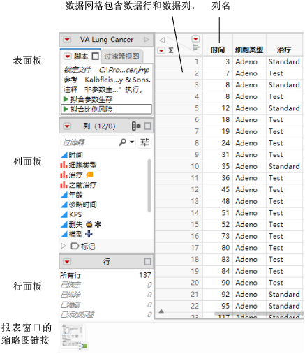

选择帮助 > 样本数据文件夹并双击 VA Lung Cancer.jmp 样本数据表将其打开,就会看到此处说明的数据表。
图 2.4 数据表
A Data Table
数据表包含下面几个部分:
数据网格
数据网格包含按行和列排列的数据。通常情况下,数据网格中的每一行是一个观测,列(也称为变量)提供关于观测的信息。在Figure 2.4 中,每行对应一个检验对象,共有十二列信息。尽管数据网格中不能显示全部十二列,但“列”面板会将它们全部列出。每个检验对象的信息包括时间、细胞类型、治疗等。每列包含一个标题或名称。该名称不算在表的总行数中。
表面板
表面板可以包含表变量或表脚本。在Figure 2.4 中,有一个称为模型的保存脚本,它会自动重新创建分析。该表还具有一个名为“注释”的变量,它包含关于数据的信息。表变量和表脚本将在后面的章节中介绍。
列面板
列面板显示列总数(无论是否选定列)以及按名称排序的所有列的列表。括号中的数字 (12/0) 显示有十二列,并且没有选定任何列。每个列名左侧的图标显示列的建模类型。建模类型将在“了解建模类型”中介绍。列名右侧的图标显示分配给该列的特性。有关这些图标的详细信息,请参见“查看或更改数据表中的列信息”。
行面板
行面板显示数据表中的行数,以及已选定、已排除、已隐藏或已添加标签的行数。在Figure 2.4 中,数据表中有 137 行。
报表窗口的缩略图链接
该区域显示基于数据表的所有报表的缩略图。将鼠标悬停在缩略图上可以看到报表窗口的更大的预览。双击缩略图可以将报表窗口置于最前面。
