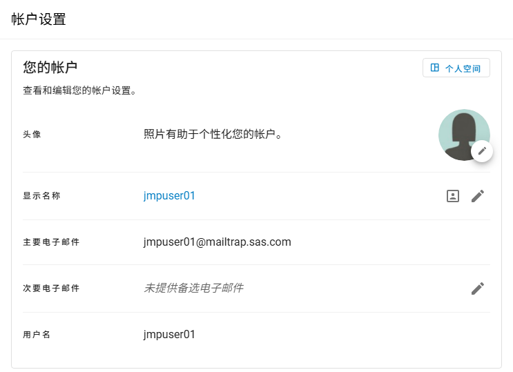

提示:要快速访问您的个人空间,点击您的用户图标 > 我的个人空间。若您没有个人空间,您可以从帐户设置中创建一个个人空间(若 JMP Live 管理员已启用该选项)。

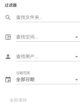

清理空的空间
使用过滤条件缩小搜索范围。
图 1.5 查找空的空间的过滤条件
Filters to Find Empty Spaces
通过空间标题和空间类型(普通或个人)中关键字的任意组合来缩小结果范围。

清理空文件夹
使用过滤条件缩小搜索范围。
图 1.6 查找空文件夹的过滤条件
Filters to Find Empty Folders
通过文件夹标题、空间、用户以及文件夹清空时的日期范围中关键字的任意组合来缩小结果范围。

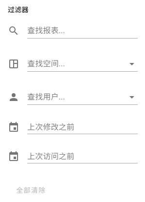

清理过时的报表帖子
使用过滤条件缩小搜索范围。
图 1.7 查找过时报表帖子的过滤条件
Filters to Find Outdated Report Posts
通过报表标题、空间、用户以及截止日期(在该日期之前最后一次修改或访问报表)中关键字的任意组合来缩小结果范围。
提示:默认情况下,会包含上次访问时间超过 30 天的报表帖子。
(可选)要查看报表帖子详细信息和其他选项,在报表帖子旁边点击 Image shown here 并选择一个选项。

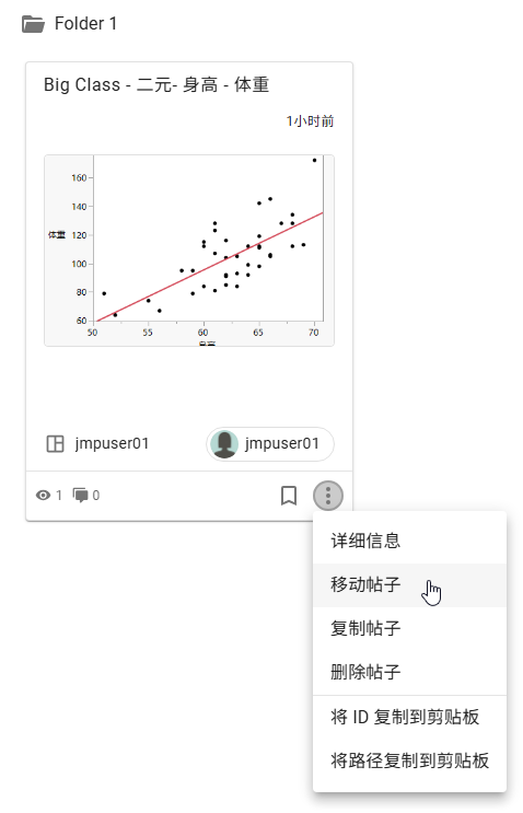

要移动空间中的单个帖子,点击 Image shown here > 移动帖子。但是,若您还想移动与该帖子关联的数据,请参见一次移动多个帖子。
图 1.11 移动帖子
Move a Post

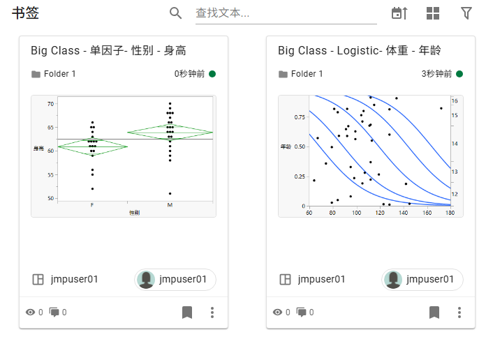

为帖子或文件夹添加书签
在帖子或文件夹中,点击 Image shown here 为该帖子或文件夹添加书签。
要查看所有已添加书签的帖子和文件夹,在右上角点击“书签”Image shown here 图标。
要删除书签,点击 Image shown here 删除帖子或文件夹的书签。
图 1.12 书签页的示例
Example of the Bookmarks Page

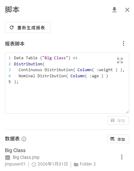

如果您拥有可创建 JMP 报表的 JSL 脚本,可直接在 JMP Live 中通过该脚本创建报表帖子。
您可以在拥有“贡献”权限的文件夹或空间中创建报表帖子。
在空间或文件夹中,点击 Image shown here,然后选择报表。
输入标题。
(可选)输入说明。
点击创建。
5.
在“脚本”面板中:
在“报表脚本”下,粘贴您的 JSL 脚本。
点击保存。

您可以浏览所有历史记录或使用过滤器限制您的搜索。
图 1.15 历史记录中的过滤器选项
Filter Options in History
在过滤器中,输入日期、操作、用户以及操作是成功还是失败的任何组合。

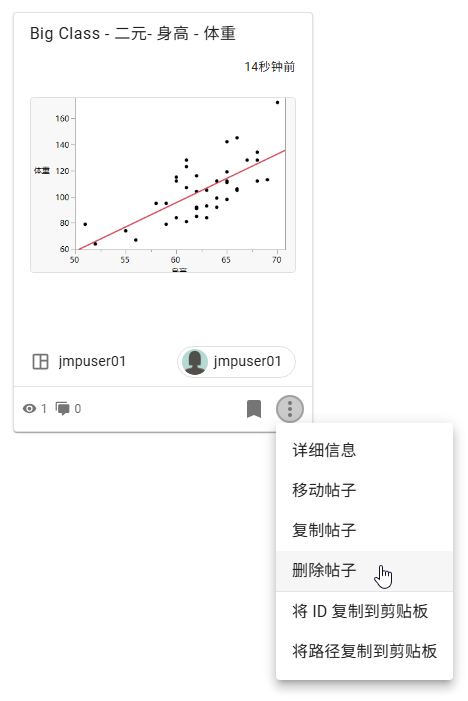

复制帖子或文件夹 ID 用于脚本
在空间中,点击“帖子”Image shown here。
要复制文件夹 ID,在左侧导航中右键点击文件夹,然后选择将 ID 复制到剪贴板。
通过以下任一方式复制帖子 ID:
点击文件。在帖子旁边,点击 Image shown here > 将 ID 复制到剪贴板。
点击报表。在帖子上,点击 Image shown here > 将 ID 复制到剪贴板。
编辑脚本
在 JMP Live 帖子中,您可以编辑生成该报表的 JSL 脚本。
在帖子中,点击脚本。
在报表脚本下,使用 JSL 编辑该脚本。
提示:要增大窗口大小,点击 Image shown here。
点击保存。
点击重新生成报表。

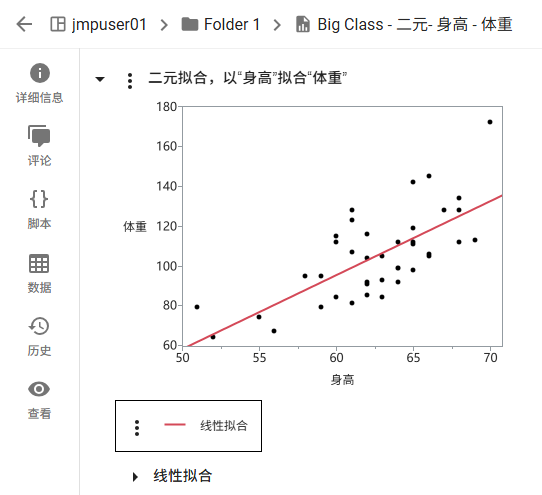

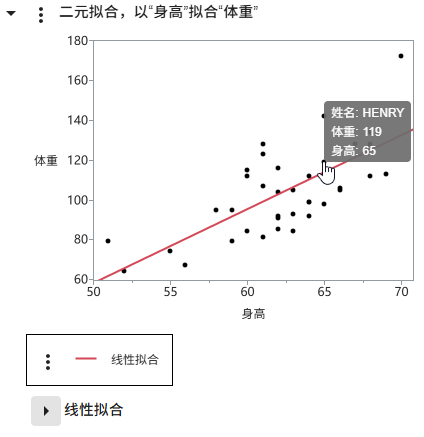

查看图形中的数据值

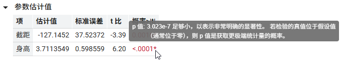

在 JMP Live 报表帖子中,您可以查看图形或报表计算中有关数据点的信息。
点击或轻击标识对象 Image shown here。
悬停或轻击数据点或计算。
图 1.16 查看数据点的值
See a Data Point’s Values
图 1.17 查看 p 值计算的解释
See an Explanation of a P-Value Calculation

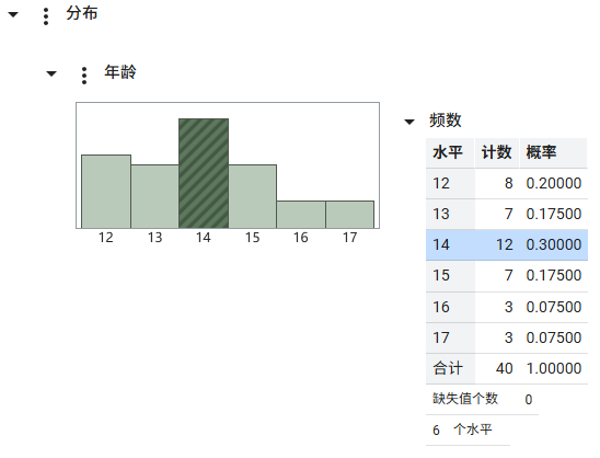

查看图形中的链接数据
若您的 JMP Live 帖子包含多个 JMP 图形,当您在一个图形中选择数据时,它会在所有图形中突出显示。
图 1.18 在链接的图形中选择数据
Select Data in Linked Graphs
选择了最上面图形中的直方图直条。相应的行会在散点图和边缘直方图中突出显示。
在图形、图例或报表中选择数据可以突出显示相应的数据。
图 1.19 在图形中选择数据以在报表中突出显示它
Select Data in a Graph to Highlight it in a Report
将选定一个直方图直条并且相应的数据会在“频数”报表中突出显示。您也可以在报表中选择一行以在直方图中突出显示相应的数据。

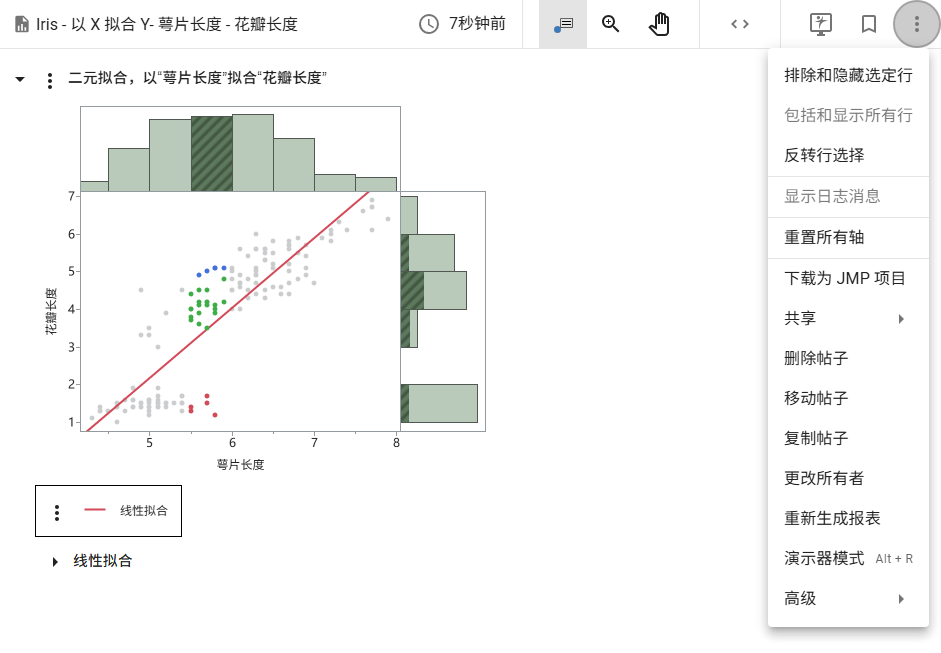

要排除并隐藏数据,右键点击图形或使用右上角的“更多”Image shown here 菜单中的以下选项:
注意:若帖子包含“本地数据过滤器”,则这些选项中的大部分都不会显示,因为您使用的是“本地数据过滤器”。
排除和隐藏选定行
排除和隐藏选定数据。
包括和显示所有行
包括和显示所有已排除或已隐藏的数据。
反转行选择
更改当前选择为取消选择数据。

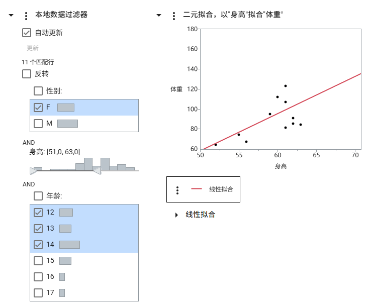

过滤图形中的数据
若原始 JMP 报表包括“本地数据过滤器”,则您可以使用该过滤器聚焦特定数据,并查看对 JMP Live 图形的影响。
图 1.21 过滤图形中的数据
Filter Data in Graphs
提示:URL 中会捕获您在“本地数据过滤器”中所做的选择。您可以复制并粘贴 URL 以与他人共享您的选择。
在“过滤图形中的数据”示例中,过滤器选择仅显示年龄在 12 岁和 14 岁之间,身高在 51 英寸和 63 英寸之间的女性。
提示:若选中了多个类别并且您想选择单个类别,则点击该类别(不是复选框)。

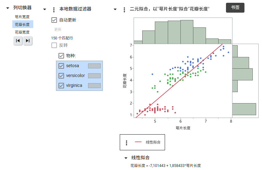

若原始 JMP 报表包含“列切换器”,您可以快速分析不同的变量而不必重新创建分析。当您在 JMP Live 中选择不同的变量时,分析会使用新变量自动重新计算。
在下面的使用 Fisher 的 Iris 数据的示例中,JMP 帖子包括“列切换器”和“本地数据过滤器”。
图 1.22 初始选择
Initial Selections
最初,在“列切换器”中选择了花瓣长度(原始列)。全部物种显示在“本地数据过滤器”中。这些选择反映在图形和计算中。
图 1.23 更新的选择
Updated Selections
在本例中,在“列切换器”中选择了花瓣宽度,并且在“本地数据过滤器”中仅选择了物种 versicolor。图形和计算会更新以反映这些选择。
提示:URL 中会捕获您在“本地数据过滤器”和“列切换器”中所做的选择。您可以复制并粘贴 URL 以与他人共享您的选择。

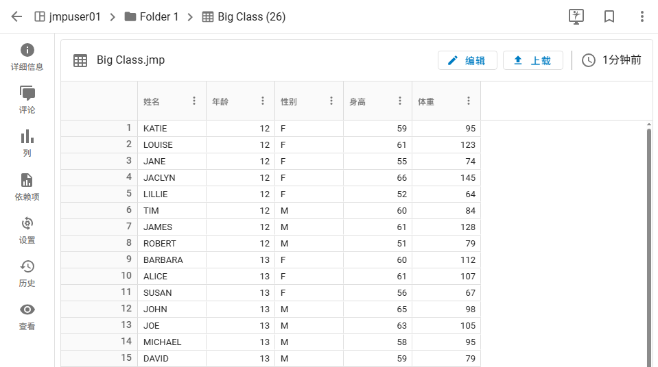

打开一个数据表
在空间或文件夹中,点击文件选项卡。
点击数据帖子 Image shown here。
图 1.25 示例数据表
Example Data Table
取决于您的权限,除了查看详细信息,添加评论、查看历史记录以及查看谁查看了数据之外,您还可以:
隐藏或显示列或查看列的信息。
访问依赖于数据帖子的报表。
编辑数据表。请参见编辑数据表。

编辑数据表
编辑数据表帖子需要“贡献”、“数据管理员”或“数据输入”权限。
在报表帖子中,点击数据 Image shown here。
在“数据”下,点击数据表。
在顶部,点击编辑。
注意:
同一时间仅允许一人编辑数据表。若您尝试编辑他人正在修改的数据,系统将弹出警告消息。

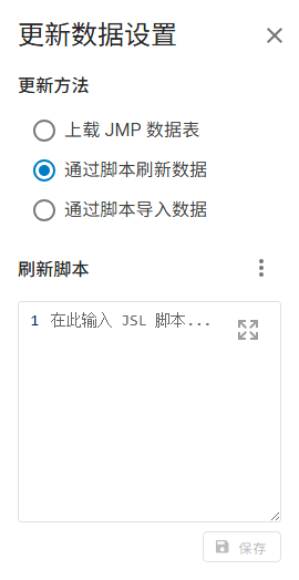

选择通过脚本刷新数据作为更新方法。
图 1.26 使用脚本刷新数据
5.
创建刷新脚本。请参见刷新脚本的示例。
6.
在“刷新脚本”下,粘贴您的刷新脚本。

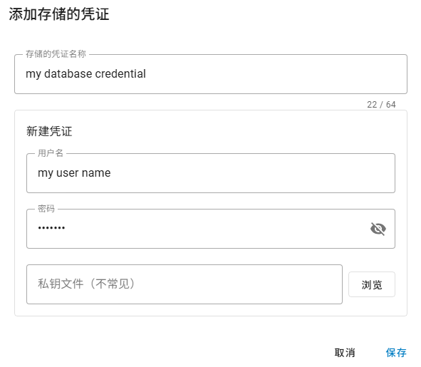

添加或更新凭证

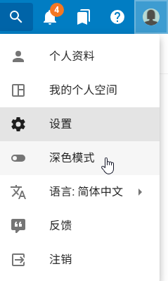

在右上角,点击您的用户图标 > 设置。
从左面板中点击“凭证”Image shown here。
要更新凭证,请执行以下操作:
点击 Image shown here 编辑凭证。更新凭证名称。点击更新凭证以修改用户名和密码。
点击“删除”Image shown here 删除凭证。
点击 Image shown here 添加新凭证。
图 1.27 添加存储的凭证
5.
命名凭证。
提示:使用可帮助您识别凭证的名称,例如数据库的名称。
6.
输入凭证的用户名和密码。
7.
(可选)上载私钥文件。
根据您的数据源提供程序,某些身份验证过程需要使用私钥文件。
8.
点击保存。

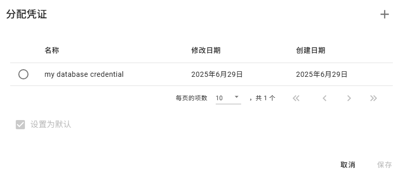

分配凭证
若您的刷新脚本中的任何 JSL 命令需要凭证才能访问外部服务器或数据库,您可以安全地添加和分配这些凭证。在刷新脚本中,您的凭证由通用占位符(%_PWD_% 和 %_UID_%)表示,并且不可见。当刷新脚本运行时,该脚本会将通用占位符替换为实际凭证。
在空间或文件夹中,点击文件选项卡。
确保您已创建刷新脚本。请参见创建刷新脚本。
在“凭证”下,点击分配。
图 1.28 分配现有的凭证
5.
点击 Image shown here 创建新凭证。请参见添加或更新凭证。或者选择要使用的凭证。
6.
(可选)点击设置为默认使凭证在刷新脚本中可用。
7.
点击保存。

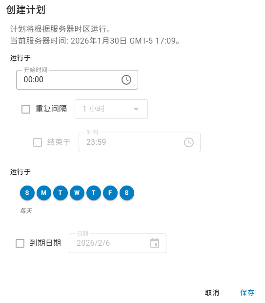

预定刷新
预定刷新需要“数据管理员”权限。您可以将数据预定为每 10 秒刷新一次(频繁),或每周刷新一次(不频繁)。一个数据帖子还可以具有若干预定。例如,您可以预定每周二晚上 9 点刷新数据,另外还预定每周五上午 8 点至下午 5 点每小时刷新一次数据。
注意:预定是基于您的 JMP Live 服务器所在的时区。
在空间或文件夹中,点击文件选项卡。
点击设置。
5.
若您的数据来自第三方并使用凭证,请确保在 JMP Live 中创建并存储凭证。请参见分配凭证。
6.
在“刷新预定”旁边,点击创建。
图 1.29 创建刷新预定
7.
选择以下详细信息:
刷新开始时间。
星期几运行刷新。
(可选)要在某个时间段内重复刷新数据,指定重复刷新的频率以及停止刷新数据的时间。
(可选)设置刷新的过期日期。到期日期包含当日,因此刷新将在当天晚上 11:59 到期。
8.
点击保存。
9.
在“刷新预定”下,您可以启用,编辑或删除预定。

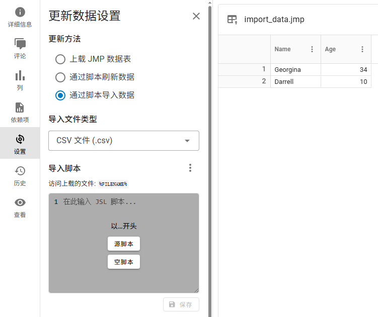

创建导入脚本
创建导入脚本需要“数据管理员”权限。您的导入脚本必须包含替换文件路径的 %FILENAME% 占位符。请参见导入数据的示例。
在导入脚本中,您可以:
引用其他数据表。请参见引用数据表。
在脚本中使用插件。请参见使用 JMP 插件。
提示:若您的数据表包含源脚本,则可以将该脚本用作基本脚本(按需对其进行修改),或者从一个空脚本开始,然后粘贴新的导入脚本。
创建导入脚本

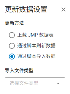

在数据帖子中,点击“设置”Image shown here。
选择通过脚本导入数据作为更新方法。
图 1.30 使用脚本导入数据
选择想要导入的文件类型。
使用 JSL 创建导入脚本。
5.
在“导入脚本”下,粘贴您的导入脚本。
6.
点击保存。
导入数据的示例

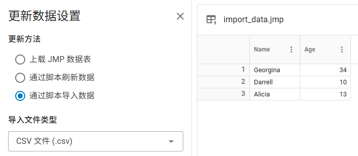

在该示例中,您有一个包含姓名和年龄的 CSV 文件。您在 JMP 中打开该文件,它会将其转换为 JMP 数据表。您将该 JMP 数据表发布至 JMP Live。
CSV 文件中的数据可以更改,因此您想要通过从 CSV 文件导入最新的数据来更新 JMP Live 中的数据。
选择通过脚本导入数据。
选择 CSV 文件。
图 1.31 从 CSV 文件导入数据
(仅当数据表包含源脚本时显示。)点击空脚本。
5.
粘贴脚本,如下例所示。

7.
点击导入。
8.
在您的计算机上打开更新的 CSV 文件。
9.
点击导入。
图 1.32 从 CSV 文件更新的数据
请注意:数据已更新并且包含一个额外的名称。

引用数据表
若您的数据依赖于其他数据,则可以添加对原始数据的引用。若原始数据更新,相关数据也随之更新。例如,若 JMP Live 中的数据表是您从另一个数据表创建的汇总表,那么您会引用该表。
在空间或文件夹中,点击文件选项卡。
点击数据帖子 。
点击设置Image shown here。
在“数据表”旁边,点击添加。
注意:仅当您选择刷新或导入更新方法时才显示该选项。
5.
选择原始数据表。
6.
点击保存。

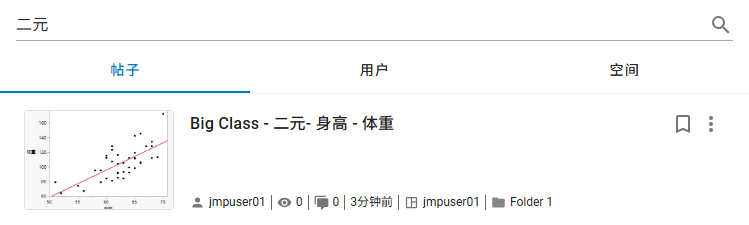

搜索 JMP Live
要在 JMP Live 中查找帖子、用户或空间,请在搜索框中输入关键字。点击帖子、用户或空间以查看特定类型的结果。
图 1.33 按关键字搜索的示例
Example of Searching by Keyword
以下是一些您可以使用搜索结果执行的操作:
帖子
要打开帖子,点击标题或图像。
要打开帖子作者的个人资料,点击他们的用户名。
要打开空间或文件夹,点击该空间或文件夹标题。
要为帖子添加书签,点击 Image shown here。
要复制用于脚本的帖子 ID,点击 Image shown here > 将 ID 复制到剪贴板。
要移动或删除您拥有的帖子,点击 Image shown here > 移动帖子或删除帖子。

在 JMP Live 搜索中使用过滤器
您可以使用过滤器缩小在 JMP Live 中搜索的范围。
点击右上角的 Image shown here(若适用)。
输入关键字、用户或空间名称或日期的任意组合。您还可以按控制图警告进行过滤,在某些情况下,还可以按帖子类型进行过滤。
点击“过滤器”面板的外部以查看结果。
点击全部清除以停止过滤。

更新您的 JMP Live 设置
您可在 JMP Live 设置中更新以下项目:
更新您的设置
在右上角,点击您的用户图标 > 设置。
更改您的个人资料图片:在头像旁边,点击 Image shown here > 上载新头像或重置为默认。
更改您的显示名称。在显示名称旁边,点击 Image shown here 并输入和保存您的新名称。
注意:您可能无法编辑您的显示名称,因为该操作取决于 JMP Live 服务器的身份验证设置。
添加一个次要电子邮件:在次要电子邮件旁边,点击 Image shown here 并输入和保存您的电子邮件地址。您可以向主要和/或次要电子邮件发送通知。
图 1.34 更新您的设置
Update Your Settings
验证您的帐户详细信息
在右上角,点击您的用户图标,然后选择设置。
验证您的用户名或与您的帐户关联的电子邮件。
(仅限本地身份验证方法)验证或更改您的密码。
提示:要查看您的个人资料在他人眼中看到的样子,点击 Image shown here。

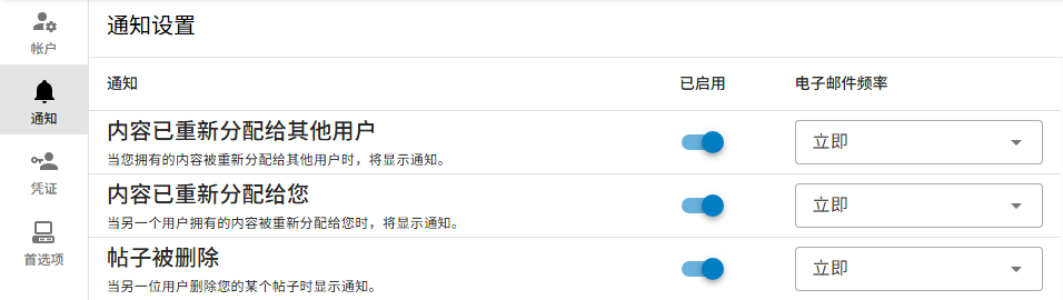

更改通知设置
通过以下任意一种方式访问您的通知设置:
在右上角,点击您的用户图标 > 设置。在左侧,点击通知 Image shown here。
点击“通知”Image shown here > Image shown here。
在“通知设置”页上,您可以启用或禁用通知。若您启用通知,请选择希望收到电子邮件通知的频率。

将主题更改为深色或浅色模式
要将主题从浅色模式更改为深色模式,在右上角,点击您的个人资料图片 > 深色模式。
