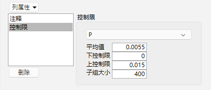

在 JMP 中,选择帮助 > 样本数据文件夹,然后打开 Quality Control/Washers.jmp。
右击缺陷数列并选择列属性 > 控制限。
将均值改为 P。
为“平均值”输入 0.0055。
为“下控制限”输入 0。
为上控制限输入 0.015。
为“子组大小”输入 400。
图 1.2 JMP 中的控制限
Control Limits in JMP
点击确定。

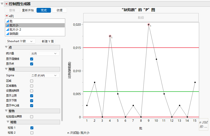

创建控制图
在 JMP 中,选择分析 > 质量和过程 > 控制图 > P 控制图。
选择缺陷数并点击 Y,有缺陷数。
选择批并点击子组。
选择批大小并点击 n 次试验。
点击确定。
点击“控制图生成器”旁边的红色小三角并选择显示控制面板。
打开警告 > 检验并点击检验 1。
图 1.3 JMP 中的控制图
Control Chart in JMP
点击完成。

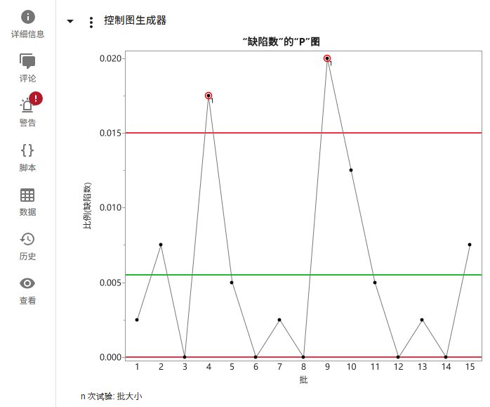

P 图显示每个批次的缺陷垫圈的比例。您可以看到有两个点位于控制图限值之外。
发布控制图
在 JMP 中,当控制图报表处于打开状态时,选择文件 > 发布 > 将报表发布至 JMP Live。
按照向导中的步骤发布该报表,然后在 JMP Live 中打开该报表。
图 1.4 JMP Live 中的控制图帖子
Control Chart Post in JMP Live
图形中的控制图警告已用红色圆圈标出,“警告”图标显示在左侧,用红色感叹号指示。
点击控制图中的警告以打开“警告”面板。您可以执行以下任意操作:
查看警告信息。点击行链接,打开数据表并突出显示受影响行。
查看哪些测试失败。
对警告进行分类处理、添加备注并查看处理历史。

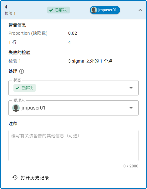

“警告”面板随之打开,并显示该警告的详细信息。请参见图 1.5。
提示:要将多个警告分配给单个人或组,可在控制图中框选这些警告,然后右击并选择处理。
点击“受理人”旁边的 Image shown here 将警告分配给有权访问该帖子的个人或组。或者,点击分配给我。
(可选)为该受理人输入任何关于该警告的注释。

点击该控制图中的某个警告。
提示:要一次处理多个警告,可在控制图中框选这些警告,然后右击并选择处理。使用该方法,所有选定的警告在处理之后会具有相同的状态。
将状态改为正在调查或已解决。
(可选)输入关于该调查或解决方案的任何相关的注释。
点击保存。

点击警告。
点击 Image shown here 查看某个警告的详细信息。
确认该警告“已解决”并检查可能有的注释。
图 1.7 在 JMP Live 中确认警告已解决
Verifying an Addressed Warning in JMP Live
(可选)点击打开历史记录查看或下载该警告的处理历史记录。

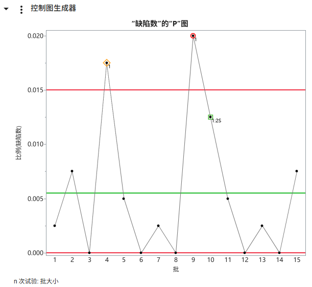

处理状态
待解决(红色圆圈)
该警告尚未解决,需要关注。
正在调查(黄色菱形)
该警告正在调查之中。
已解决(绿色方形)
该警告已解决。
图 1.8 控制图中的处理状态
Triage Statuses in a Control Chart
提示:要显示处理图例,请在帖子中点击 Image shown here > 高级 > 显示处理状态图例。
控制图图标
星形 (*)
该标记指示超出限值(检验超出限值)。
1-8
该标记指示未通过 Shewhart 检验 1-8。
1:2S
该标记指示未能满足 Westgard 规则,Westgard 规则采用缩写形式表示特定规则的违背情况。本例指示违背的是第一条规则,即有一个点超出了 2 倍 sigma 的范围。

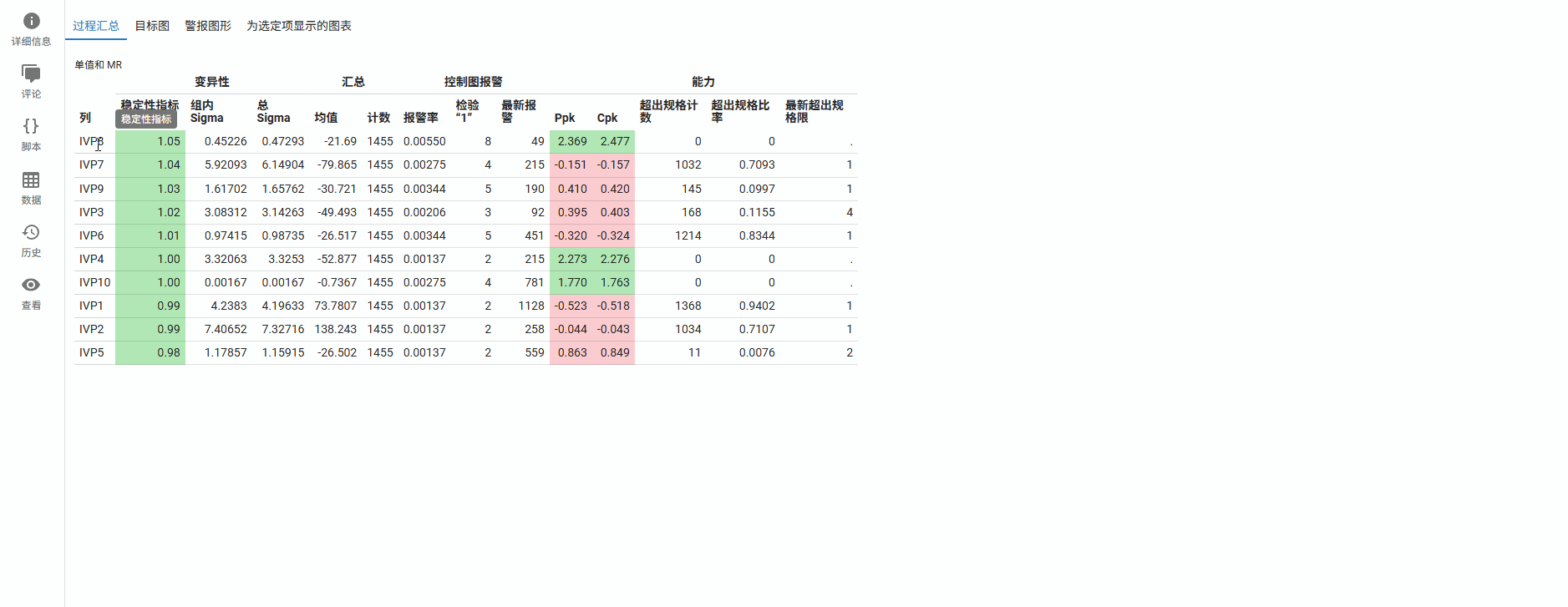

在本例中,您想确定包含过程测量值的数据表中有哪些过程不稳定。每列都包含“规格限”列属性。若过程稳定,则适合计算过程能力。
选择帮助 > 样本数据文件夹,然后打开 Semiconductor Capability.jmp。
选择列 > 列管理器。
在过滤器框中点击并输入 IVP。
选择过程 旁边的灰色小三角以便查看结果。选择所有 IVP 过程,然后关闭该报表。
在数据表中,选择分析 > 质量和过程 > 过程筛选。
点击过程变量。这会将您选定的 10 列指定为过程变量。
请注意,“控制图类型”设置为“单值和 MR”(单值和移动极差图)。
点击确定。
图 1.9 JMP 中的过程筛选汇总报表
Process Screening Summary Report in JMP

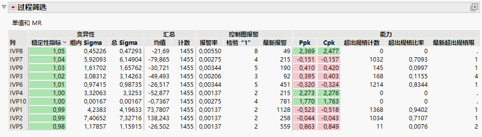

该报表包含每个过程的结果表。这些结果按稳定性指标排序,该指标用于测量过程的稳定性。稳定过程的稳定性指标接近 1。数值越高,表明过程的稳定性越差。(排序方式由“稳定性指标”旁边的补注符号指示。)
如需进一步查看稳定性更差的过程,可点击 IVP8、IVP7 及 IVP9。右击突出显示的行并选择为选定的项显示图表。
点击“过程筛选”红色小三角并选择以下选项:
警报图形
目标图
注意:当您将报表发布至 JMP Live 时,附加图表会显示在多个选项卡中。
10.
注意:必须设置 JMP Live 服务器连接,并且您可能需要登录 JMP Live。请参见 JMP 帮助中的“添加与 JMP Live 服务器的连接”。
11.
图 1.10 JMP Live 中的过程汇总帖子
Process Summary Post in JMP Live
请注意关于该帖子的以下事项:
附加图表(在本例中为“目标图”、“警报图形”和“为选定项显示的图表”)显示在多个选项卡中。“为选定项显示的图表”选项卡包含的图表对应于您在发布至 JMP Live 之前于 JMP 中选定的行。
点击表中的列或图形中的点,右侧会显示其对应的单值控制图。

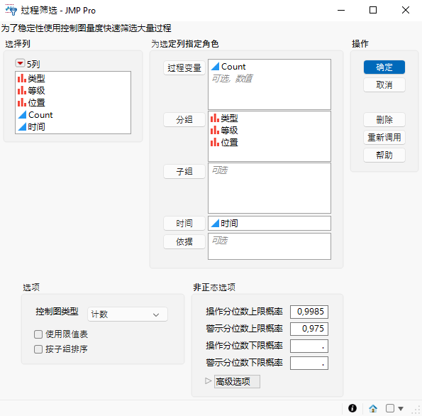

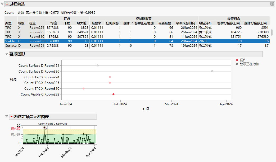

在本例中,某制药厂商对其各生产场地开展可能的环境污染物监测工作。数台监测设备每日多次上报污染物相关数据。可利用“过程筛选”平台以有意义的方式对这些数据进行处理,并在 JMP Live 中共享该报表。
在 JMP 中,选择帮助 > 样本数据文件夹,然后打开 Quality Control/Environmental Monitor Sim.jmp。
选择计数并点击过程变量。
选择类型、等级和位置,然后点击分组。
选择时间并点击时间。
将“控制图类型”设置为计数。
图 1.11 JMP 中的“过程筛选”启动窗口
Process Screening Launch Window in JMP
点击确定。
在“汇总”表中,选择类型为 Viable 的第四行。
为选定的项显示图表
警报图形
10.
点击“为选定项显示的图表”红色小三角并选择以下选项:
显示标记
显示区域
圈出报警点
图 1.12 JMP 中的“过程筛选”报表
Process Screening Report in JMP
“汇总”表(部分显示)按“操作”计数对各过程进行排序。
提示:要调整“汇总”表的大小,可在该表底部点击并拖动鼠标。
针对您选定的过程:
2024 年 1 月下旬曾有一次操作报警。操作限值(操作分位数上限)设置为 16,该值对应拟合分布的 99.85% 分位数。
警报图形按日期显示有 6 个过程报警,其中 2 个过程的报警时间与您所选过程的报警时间接近。该结果可能指示各监测场地间存在交叉污染的可能性。

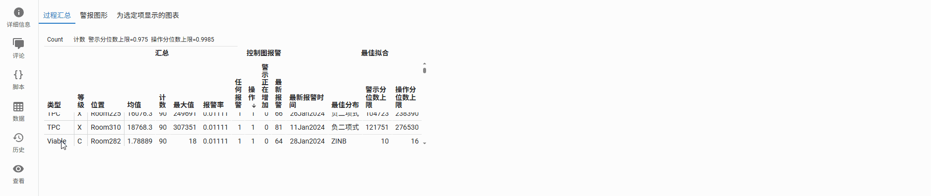

12.
13.
图 1.13 JMP Live 中的过程汇总帖子
请注意关于该帖子的以下事项:
附加图表(在本例中为“警报图形”和“为选定项显示的图表”)显示在多个选项卡中。“为选定项显示的图表”选项卡包含的图表对应于您在发布至 JMP Live 之前于 JMP 中选定的行。
