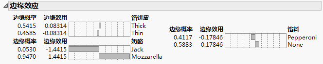

图 4.18 边缘效应的示例

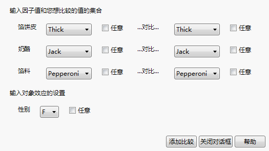

执行两个特定备择选择特征之间的比较。支持您选择要比较的因子和值。您可以比较特定的配置:包括通过选中任意复选框来比较左侧或右侧的所有设置。若有对象效应,您可以选择要比较的对象效应水平。使用“任意”并不会对所有不同特征的组合进行比较,而是所有两两特征的组合进行比较,一次比较一个特征,对于其他因子维持左侧显示的设置。
图 4.19 “效用比较”窗口
