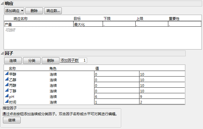

因子及其设置在数据表 Extraction Factors.jmp 中提供。您通过创建确定性筛选设计来展开调查。
选择实验设计 > 确定性筛选 > 确定性筛选设计。
从红色小三角菜单中选择加载因子。
图 7.2 萃取设计的响应和因子

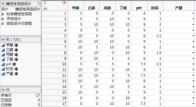

5.
点击继续。

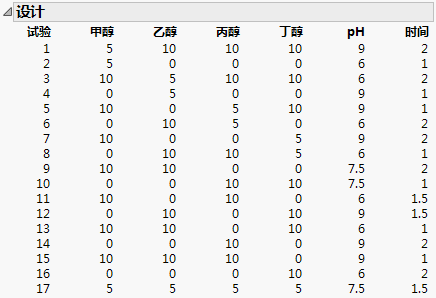

点击制作设计。
图 7.3 “设计”分级显示项

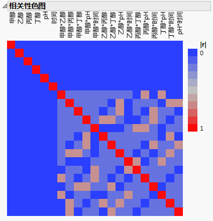

打开设计评估 > 相关性色图分级显示项。
图 7.4 萃取设计的相关性色图
