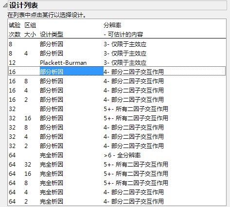

选择从部分析因设计列表中选择。
7.
点击继续。
图 7.6 针对六个连续因子的筛选设计列表
