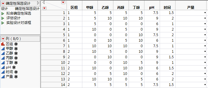

点击制表。
图 7.8 针对萃取过程的包含区组的确定性筛选设计
此时,执行实验并将数据记录在设计表的产量列中(图 7.8)。Extraction2 Data.jmp 样本数据表包含您的实验结果。Extraction2 Data.jmp 样本数据表中试验的顺序不同于图 7.8中的顺序。

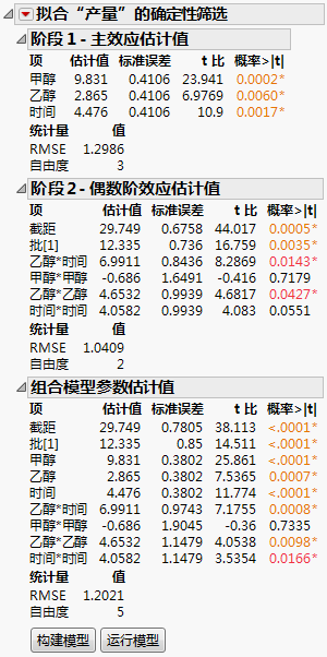

在设计表的“表”面板中,点击拟合确定性筛选脚本旁边的绿色小三角。
图 7.9 “拟合确定性筛选”报表

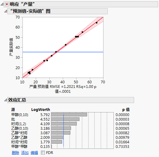

点击“组合模型参数估计值”报表底部的运行模型按钮。
图 7.10 “标准最小二乘法”报表

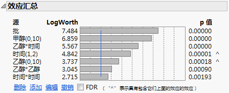

图 7.11 最终的活跃效应集
