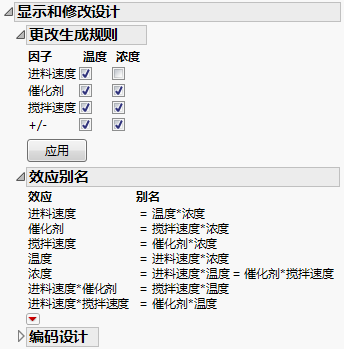

在“设计列表”中,若您选择了包含所有连续因子或两水平分类因子或可能的分区组因子的部分析因设计,在点击“继续”后将显示“显示和修改设计”分级显示项。使用该分级显示项中的报表修改您的设计。有关更改生成规则以构造设计的示例,请参见在部分析因设计中修改生成规则。
生成规则定义用于构造特定部分析因设计的关系。筛选平台中的默认生成器会生成最小混杂设计。最小混杂设计将低阶效应的别名最小化。您的实验情形可能要求您定义设计的一部分,它提供不同于标准部分的编码或别名结构。您可以通过在“显示和修改设计”分级显示项中更改生成规则来做到这一点。有关定义关系和生成规则的详细信息,请参见 Montgomery (2009)。
完全析因设计的主部分是通过将所有定义关系设置为等于单位得到的部分析因设计。默认情况下,JMP 提供的析因设计是主部分。请注意,默认为所有生成规则选定 +/- 框,因此定义关系中的每个单词等于单位。
图 9.16显示两列复选框。
定义 I 以表示包含“值 +1”的列。因为所有因子水平为 -1 或 +1,第一列中的单词等价于温度*进料速度*催化剂*搅拌速度 = I。第二列中的单词等价于浓度*催化剂*搅拌速度 = I。它们一起给出了 25-3 设计的定义关系:
现在,将第一个和第三个表达式与浓度自右乘得到以下表达式:
