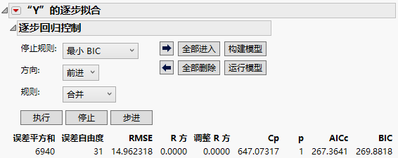

图 5.3 “逐步回归控制”面板
进入的概率是在前进步中效应必须进入模型的最大 p 值。
剔除的概率是在后退步中必须从模型删除效应的最小 p 值。

请注意方向的默认选择是“前进”。
点击步进。
点击执行。

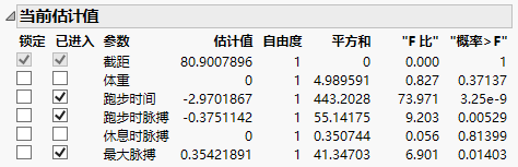

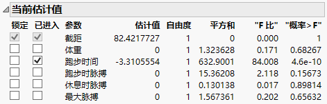

图 5.5 向前选择三步后的“当前估计值”表

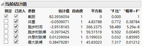

点击全部进入。
图 5.6 所有效应都进入模型

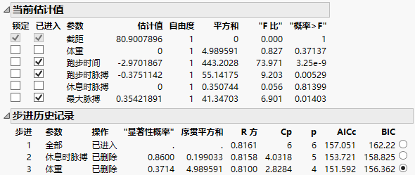

对于方向,选择“后退”。
点击步进两次。
图 5.7 已删除项的“当前估计值”和“步进历史记录”表
图 5.7中所示的“当前估计值”和“步进历史记录”表汇总了后退逐步选择过程。请注意“步进历史记录”表中第三步的 BIC 值 156.362。若再次点击“步进”从模型中删除另一个参数,BIC 值将增至 159.984。出于此原因,您可以选择步骤 3 模型。这也是按下“执行”按钮后生成的模型。
