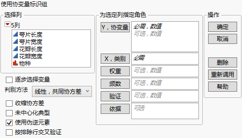

通过选择分析 > 多元方法 > 判别来启动“判别”平台。
图 5.3 Iris.jmp 的“判别”启动窗口
若在“选择列”列表中没有选择任何列的情况下点击“验证”按钮,您可以向数据表添加一个验证列。有关“生成验证列”实用工具的详细信息,请参见《预测和专业建模》手册中的第 46 页的““生成验证列”实用工具”。
当协方差矩阵是奇异矩阵时,在分析中使用 Moore-Penrose 伪逆元素。所得的分数涉及所有协变量。若未选中它,则分析会删除以下协变量:这些协变量是在 Y,协变量列表中位于它们之前的协变量的线性组合。
验证
