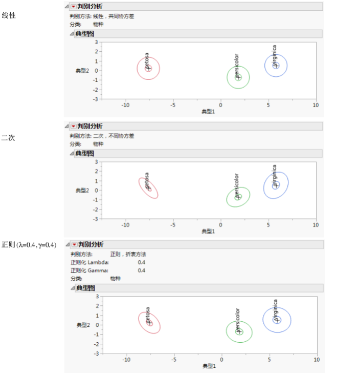

图 5.7 “线性”、“二次”和“正则”判别分析
第一个参数(Lambda,收缩到共同协方差)指定如何混合单个协方差矩阵和组协方差矩阵。对于该参数,1 对应于线性判别分析,0 对应于二次判别分析。
第二个参数(Gamma,收缩到对角线)是一个乘数,指定对非对角元素(各变量上的协方差)应用多少缩小量。若您选择 1,则强制协方差矩阵为对角矩阵。
为这两个参数都赋值 0 与请求执行二次判别分析的效用相同。类似地,为 Lambda 赋值 1 并为 Gamma 赋值 0 表示请求线性判别分析。使用正则判别分析帮助您决定正则化。有关线性、二次和正则判别分析的示例,请参见图 5.7。
