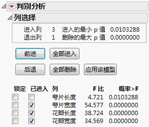

若您在启动窗口中选择了“逐步选择变量”选项,打开“判别分析”报表时会显示“列选择”面板。执行逐步分析,使用按钮选择变量或使用“锁定”和“已进入”复选框手动选择它们。根据您的选择会更新 F 比和 p 值。有关如何更新它们的详细信息,请参见更新“F 比”和“概率>F”。
图 5.4 Iris.jmp 具有验证集的“列选择”面板
若您为未进入的协变量选择了锁定,则它不进入模型而不管使用控件按钮所做的选择。
为了说明如何使用“逐步”,我们使用了 Iris.jmp 样本数据表。
选择分析 > 多元方法 > 判别。
5.
选择逐步选择变量。
6.
点击确定。
7.
点击前进三次。
图 5.5 Iris.jmp 的逐步模型
8.
点击应用该模型。
