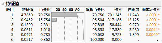

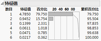

图 4.5 特征值
(对“宽”估计方法或“稀疏”估计方法不可用。) 显示或隐藏齐性检验的结果(追加至“特征值”表)。该检验通过计算检验的卡方、自由度 (DF) 和 p 值(概率 > 卡方)来确定特征值是否具有相同的方差。请参见 Bartlett (1937, 1954)。

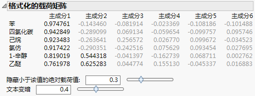

对于“基于协方差”选项,载荷的第 i 个列中的第 j 个条目是第 i 个特征向量乘以第 i 个特征值的平方根再除以第 j 个变量的标准差。第 i,j 个载荷是第 i 个变量与第 j 个主成分之间的相关性。
对于“基于未统一尺度”选项,载荷的第 i 个列中的第 j 个条目是第 i 个特征向量乘以第 i 个特征值的平方根再除以第 j 个变量的标准误差。第 j 个变量的标准误差是平方和与叉积矩阵的第 j 个对角线元素除以行数 (X’X/n)。
图 4.7 格式化的载荷矩阵

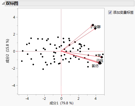

图 4.8 双标图

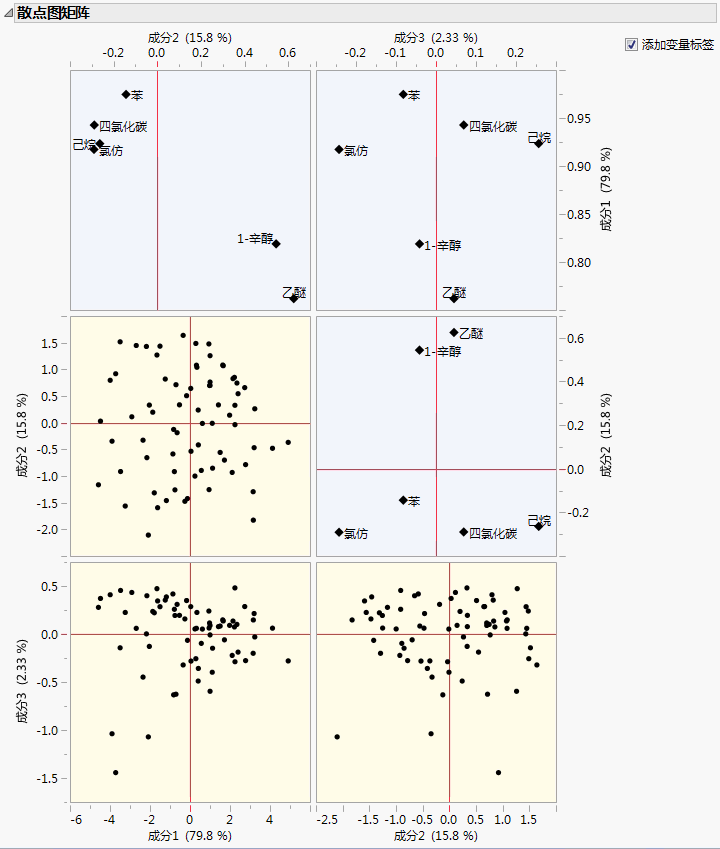

图 4.9 散点图矩阵

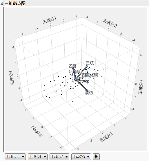

图 4.10 三维散点图
变量在图中显示为射线。这些射线,称为双标图射线,将变量近似计算为轴上主成分的函数。若只有两三个变量,射线就正好代表变量。射线的长度对应于主成分的特征值或方差。
