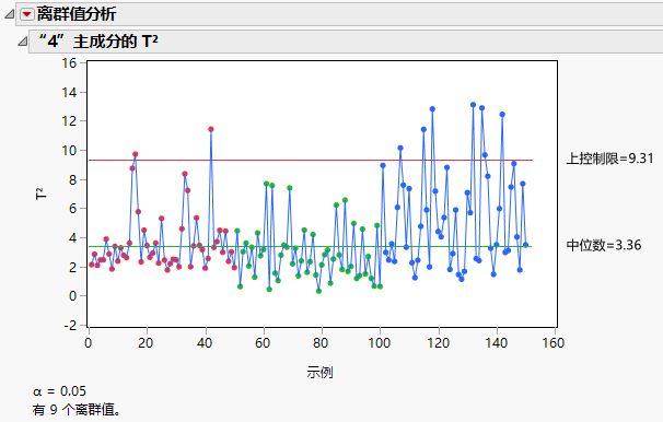

图 4.11 “离群值分析”报表
默认情况下,“离群值分析”报表显示 <A> 主成分图的 T2。该图显示每个观测的 T2 值以及位于中位数和上控制限 (UCL) 处的水平线。有关如何计算 T2 值、中位数和上控制限的详细信息,请参见离群值分析中的计算。
T2 图
(仅当在 T2 图中选定一个或多个点时才可用。)显示一个报表,其中为每个选定的样本都显示一个 T2 贡献图。T2 贡献图显示每个变量对样本的 T2 统计量的贡献。有关如何计算贡献的详细信息,请参见离群值分析中的计算。使用贡献图可调查离群值。具有最大正/负贡献的变量是那些对样本贡献最大(具有较大 T2 值)的变量。要删除贡献图,请从贡献图报表红色小三角菜单中选择“删除图”。
