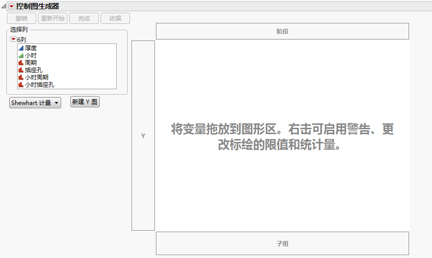

通过选择分析 > 质量和过程 > 控制图生成器可启动“控制图生成器”。
图 3.4 “控制图生成器”的初始窗口
要开始创建控制图,请将变量从选择列框拖入工作区。若将变量放置在中心位置,JMP 会根据是连续变量还是分类变量来猜测其放置位置。“控制图生成器”包含以下区域:
指定子组变量。要将子组水平定义为多列的组合,请将多个变量添加至子组区域。指定某个子组变量后,控制图中的每个点都与该子组中所有点的某个汇总统计量相对应。
