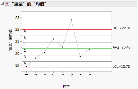

显示或隐藏区域线。这些区域标记为 A、B 和 C,如下面的 Coating.jmp 样本数据中的重量均值图所示。控制图检验将区域线用作边界。这七条区域线彼此相隔一个 sigma 的距离,在中心线两侧对称分布。
图 4.13 显示区域

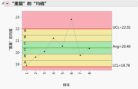

图 4.14 区域着色
