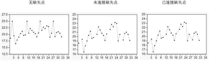

图 4.10 “忽略缺失值进行连接”选项的示例
对于运行图,若您在单个运行图的红色小三角菜单中选择显示中心线选项,则会绘制一条穿过列中心值的线。中心线由主运行图红色小三角菜单中的使用中位数设置决定。若选定使用中位数,则中位数将用作中心线。否则使用均值。将限值保存至文件时,总均值和中位数都将保存。

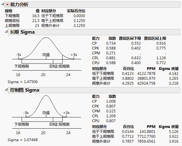

Coating.jmp 的“能力分析”报表示例显示在图 4.12中,其中的下规格限设置为 16.5、目标设置为 21.5,上规格限设置为 23。
图 4.12 Coating.jmp 的“能力分析”报表
