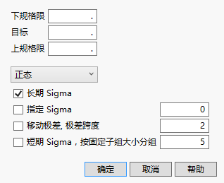

若某列不包含规格限,则通过从红色小三角菜单中选择能力分析并设置规格限可创建“能力分析”报表。
图 3.12 “能力分析”窗口
注意:若指定“正态”之外的分布,则忽略对 Sigma 的选择。拟合分布报表包含一个“分位数 Sigma”报表,该报表将 Sigma 估计为拟合分布的方差的平方根。有关“参数估计值”报表中的参数与拟合分布的预期值和方差之间关系的详细信息,请参见连续拟合分布和离散拟合分布。
