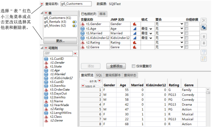

选择数据库表和连接表(若有必要)后,点击生成查询以打开“查询生成器”窗口。通过选择要包含的列以及指定抽样和过滤条件,您可以继续改进查询。您也可以保存查询,以便以后再次编辑和运行。
所有数据库表中的列将显示在“可用列”列表中。诸如 t1 和 t2 的前缀(也称为别名)将每列与相应的数据库表相关联。
点击生成查询以显示“查询生成器”窗口。
5.
6.
图 3.33 选定列
7.
选择列下方的 SQL 选项卡以查看用于查询的 SQL 语句。在您运行查询后,该代码将保存为数据表属性。
8.
点击右下角的保存。
您的工作将保存为 g6_Customers.jmpquery 文件,您可以稍后打开该文件以返回至此处或运行该查询。
9.
点击运行查询以导入数据。

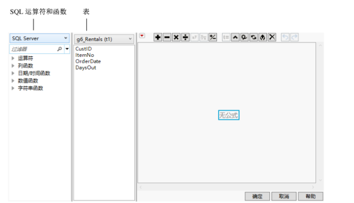

从“可用列”红色小三角菜单中,选择添加计算列。
随即显示“计算列”窗口(图 3.34)。该窗口包含“JMP 公式编辑器”。
图 3.34 包含公式编辑器的“计算列”窗口
“公式编辑器”左侧的列表中提供了运算符和函数(图 3.34)。在某些实例中,您需要基于数据库更改服务器类型。
“运算符”列表不提供拼接 (||) 运算符。您必须在“公式编辑器”框中键入公式。

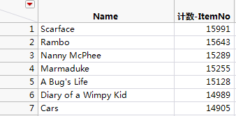

点击生成查询以显示“查询生成器”窗口。
5.
图 3.38 分组列
6.
点击运行查询以导入数据。
7.
图 3.39 已排序的“计数-ItemNo”列

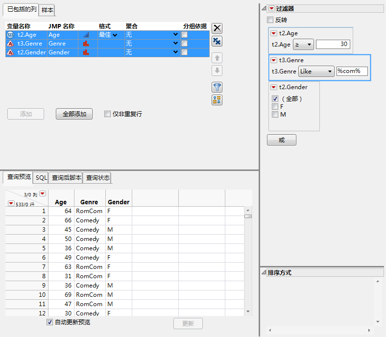

将 t2.Age 过滤器设置为“≥ 30”。
8.
图 3.40 选择过滤器
9.
在“过滤器”红色小三角菜单中,选择全部运行时提示。
10.
点击运行查询。
11.
在“查询提示”窗口中,点击确定以应用预选的过滤器并导入数据。

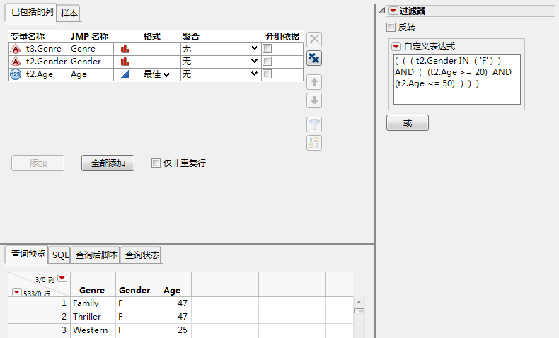

选择您想过滤的列(在选择过滤器以导入数据子集中有相关说明)。
从“过滤器”红色小三角菜单中,选择添加自定义表达式。
图 3.41 编写自定义过滤器表达式

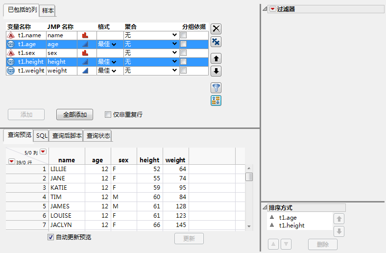

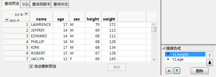

点击生成查询以显示“查询生成器”窗口。
在“已包括的列”选项卡中,点击全部添加。
5.
图 3.42 选择“排序方式”列
6.
height 列按从高到低进行排序。
7.
图 3.43 列重新排序后的结果
