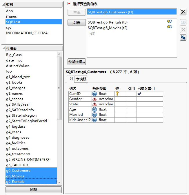

“列”选项卡显示 CustID 是主键。数据已编入索引,可加快查询速度。
图 3.30中显示了完成的窗口。
图 3.30 选择主表和副表

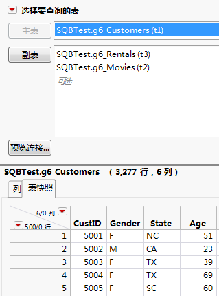

图 3.31 “表快照”选项卡
在主表和副表下方,点击预览连接以查看从指定连接创建的表预览。
点击更改数据源可查询其他架构或数据库。
若您尝试查询的 Microsoft Excel 文件包含的列数超过 255,则仅导入 255 列。应改为选择文件 > 打开,在“Excel 导入向导”中打开该 Excel 文件,然后将该文件另存为数据表。

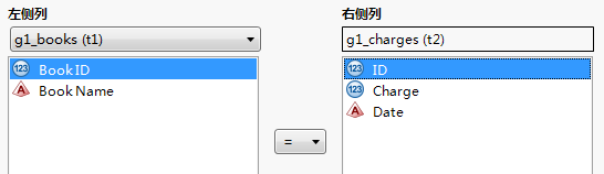

在“左侧列”列表中,选择 g1_books。
从“左侧列”框中选择 Book ID。
从“右侧列”框中选择 ID。
图 3.32 “编辑条件”窗口
