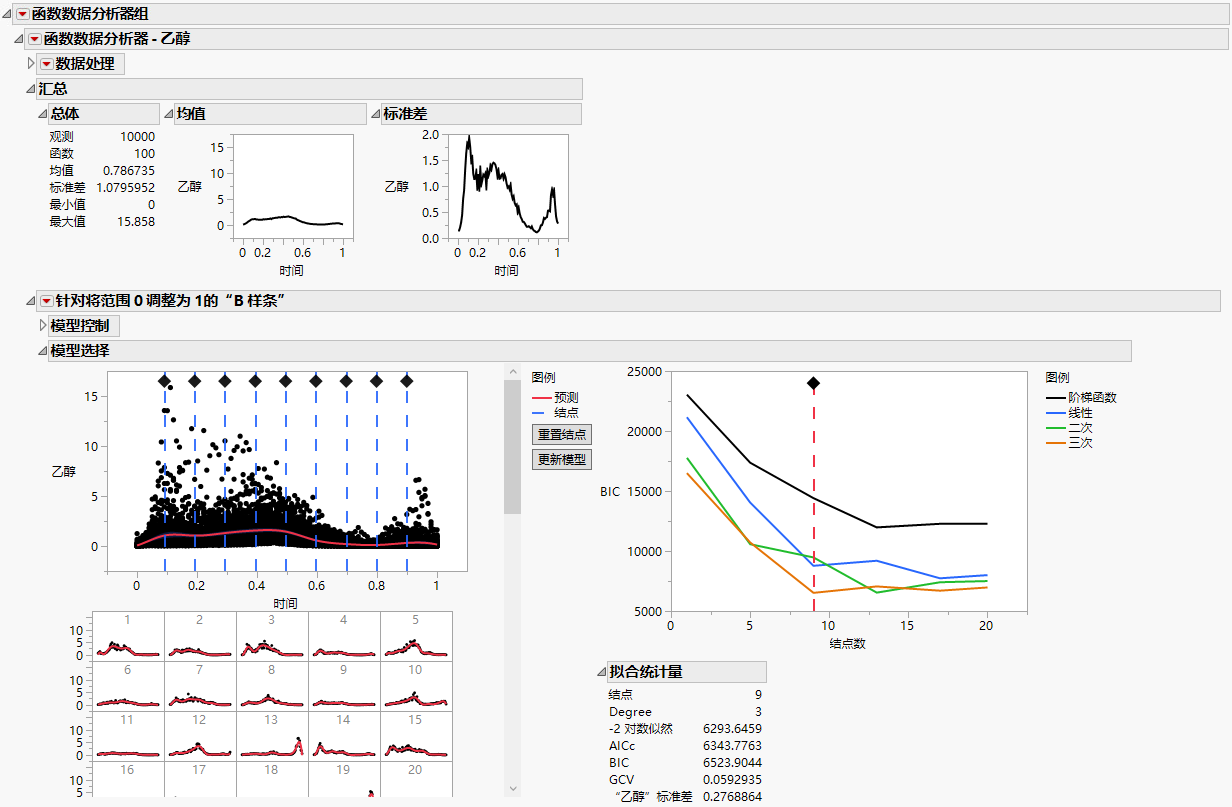

7. 点击“函数数据分析器组”红色小三角并选择数据处理 > 对齐 > 将范围对齐为 0 到 1。这在每个“函数数据分析器”报表中将输入变量对齐为介于 0 到 1 之间。
8. 点击“函数数据分析器组”红色小三角并选择模型 > B 样条。这对每个函数过程拟合 B 样条模型。
乙醇的“函数数据分析器”报表
乙醇的“模型汇总”报表
乙醇的“函数数据分析器”报表 和乙醇的“模型汇总”报表 显示一个函数过程变量“乙醇”的模型报表。滚动整个报表以查看每个过程变量的模型拟合情况。接着,在分析中使用“函数汇总”报表中的 FPC。

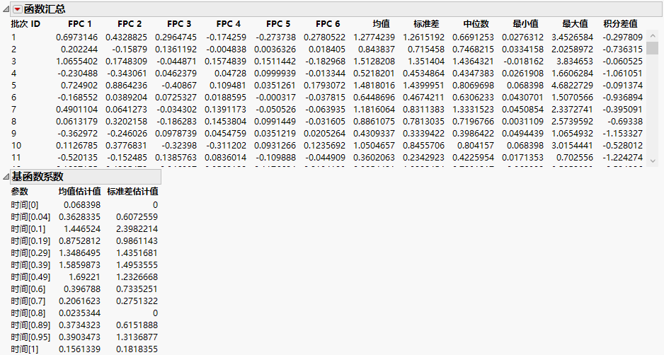

5. 点击“函数数据分析器组”红色小三角并选择保存汇总。
6. 选择帮助 > 样本数据库,然后打开 Functional Data/Fermentation Process Batch Yield Results.jmp。
7. 在函数数据分析器模型汇总.jmp 数据表中,右击批次 ID 并取消选择链接 ID。
8. 在函数数据分析器模型汇总.jmp 数据表中,右击批次 ID 并选择链接引用 > Fermentation Process Batch Yield Results.jmp。
这实际上连接了产量数据表和汇总数据表。

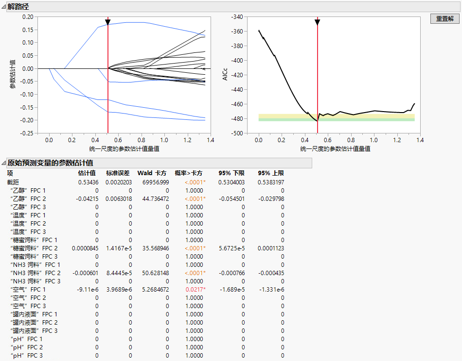

5. 将“特质”更改为“广义回归”。
6. 点击运行。
7. 选择自适应框。
8. 点击执行。
批次产量的“广义回归”报表
“广义回归”报表显示产量显著受乙醇、糖蜜饲料、NH3 饲料和空气的某些成分的影响。模型的 R 方为 0.73225。通过首先使用 FDE 对函数过程进行降维,您大大减少了变量数,但是仍具有构建合理预测模型的能力。
