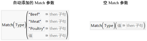

Match
将表达式与子句列表进行比较,并为遇到的第一个匹配子句返回结果表达式的值。匹配表达式只提供一次,然后为每个子句指定匹配值。
在“公式编辑器”中选择 Match 后,将显示一个列表和两个选项:
• 选择根据数据添加匹配参数,将自动添加与您数据中所有水平对应的子句。或者,按住 Shift 键,选择条件,然后选择 Match。在使用 Match 函数的示例 中,左边的示例显示自动添加的子句。
• 选择请不要添加,以便您可以单独添加每个子句。在使用 Match 函数的示例 中,右边的示例显示一个空子句,您可以使用缺失表达式填充它。
使用 Match 函数的示例
在自动填充的参数中,您应突出显示 then 子句,然后输入表达式。在空参数中,您突出显示 expr、value 或 then 子句,然后输入表达式。(或者,若您突出显示一个表达式,然后点击 Match,则“公式编辑器”创建新的 Match 条件,其中原始突出显示的表达式作为 expr 且不为 value 和 else 子句赋值。)另外,请记住:

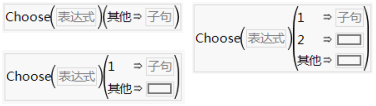

Choose
Choose 是 Match 的特殊形式,其中条件的参数为从 1 开始的一系列整数。子句的值替换匹配条件。Choose 条件的示例 中显示了 Choose 条件的示例。使用 Choose,“公式编辑器”直接转到正确的选择子句并对结果表达式求值。
Choose 条件的示例
突出显示一个表达式并点击 Choose 时,“公式编辑器”创建包含一个子句的新条件表达式。使用小键盘上的插入 () 和删除 () 按钮可添加新子句或删除不想要的子句,如前面 If 条件中所述。
Choose 对 choose 表达式求值并立即转到相应的结果表达式以生成返回值。使用 Choose,您只提供一次生成从 1 开始的一系列整数的选择表达式,然后对序列中的每个整数给出选择。
