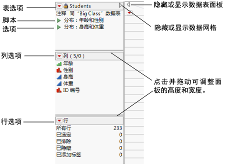

数据表包含三个面板:
• 表面板
• 列面板
• 行面板
这些面板位于数据网格的左侧,其中包含有关表及其内容的信息。每个面板都具有交互区域。
与数据表面板交互
表面板
表面板包含以下元素:
• 数据表的名称
• 指示表状态的图标
• 包含表和脚本选项的红色小三角菜单
• (可选)表变量
• (可选)表脚本
表面板示例
表选项
点击数据表名称旁边的红色小三角菜单可显示以下选项:

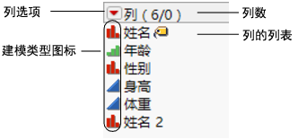

列面板
列面板提供了一种查看和移动列的方式。该面板包含以下信息:
• 列选项(包含与“列”菜单中相同的一些选项)
• 数据表中的总列数和选定列数
• 在数据表中显示的列的列表
• 指示每列的建模类型的图标(请参见关于建模类型)
• 表示为列指定的特征和属性的图标(未显示,请参见表示列特征和属性的图标)
列面板示例

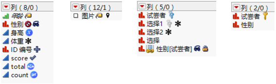

表示列特征和属性的图标
每个列名右侧的图标指示该列包含的特征和属性。
表示列特征和属性的图标
注意:斜体表示该列已锁在原位。水平滚动时,该列保持可见。
可能出现在列面板中的图标描述如下:
指示图中与该列对应的数据点使用值而不是行号来标记。请参见为行和列添加标签。
指示从计算中排除该列。请参见排除行。
指示图形中不会包括该列。请参见隐藏行。
可为 X 或 Y。指示已为该列指定了预选角色 x 或 y。请参见指定预选的分析角色。
指示该列包含一个或多个属性。点击可显示该列包含的属性的列表。
指示列中各值是公式计算的结果。禁止公式计算时,该图标灰显。双击可查看和编辑公式。请参见使用公式编辑器选项。
指示已启用范围检查或列表检查选项。点击可查看和编辑范围或列表。请参见范围检查和列表检查。
指示已为该列指定了预选的权重角色。请参见指定预选的分析角色。
指示已为该列指定了预选的频数角色。请参见指定预选的分析角色。
指示列值无法编辑。请参见关于“列信息”窗口。
指示表达式列包含可用作标记的图像。请参见将图像用作标记。
虚拟连接图标
指示列具有“链接引用”列属性。该属性将当前数据表中的列链接到引用数据表中的 ID 列。蓝色指示已链接引用的数据表。
指示列具有“链接引用”列属性。灰色指示引用的数据表未打开或未能正确链接。
指示该列具有“链接 ID”列属性,该属性将数据表中的列标记为 ID 列。也就是说,该数据表的各行通过该 ID 列的值唯一标识。
指示该列链接自引用的数据表。
有关虚拟连接的详细信息,请参见虚拟连接数据表。

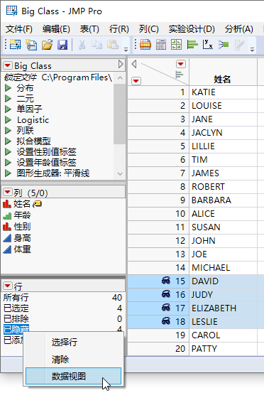

右击行面板中的类别可选择行、清除选定内容或创建数据视图。
数据视图创建主数据表的链接子集。例如,若将若干行标记为隐藏,您可能想打开一个仅显示这些隐藏行的窗口。此时可在行面板中右击已隐藏并选择数据视图。
从行面板创建数据视图
使用数据视图时,可继续在主数据表中执行多数编辑工作。在主数据表或数据视图中所做的更改将体现在这二者中。您可以在数据视图中进行细微更改(如更改某些数据或添加列)。但是,若要做出重大更改(如添加公式),则必须在主数据表中执行这些更改。
