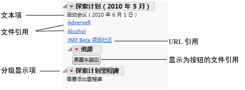

记录的示例 显示您可以向记录添加的一些项。
记录的示例
注意:指向文件目录、窗口和所有打开的文件的链接在外观上与其他链接相似,所以未将其包括在上图中。
