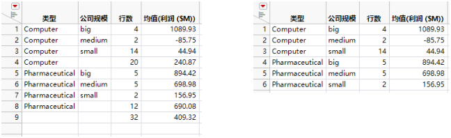

要向输出列添加分组变量的边缘统计量,请点击包含边缘统计量旁边的框。除了为每个分组变量添加边缘统计量,JMP 还会在表末尾添加汇总第一个分组变量各水平的行。
1. 选择帮助 > 样本数据库,然后打开 Companies.jmp。
2. 选择表 > 汇总。
3. 选择利润 ($M) 并点击统计量。
4. 选择均值。
5. 选择类型和公司规模,并点击分组。
6. 选择包含边缘统计量。
7. 点击确定(或创建)。请参见包含和不含边缘统计量的汇总表 中的左图。
包含和不含边缘统计量的汇总表
将包含边缘统计量的汇总表(左图)与不含边缘统计量的汇总表(右图)加以比较。您可以看到左图不仅添加了边缘统计量,还有一行显示总共有 32 个 Computer 和 Pharmaceutical 公司。
