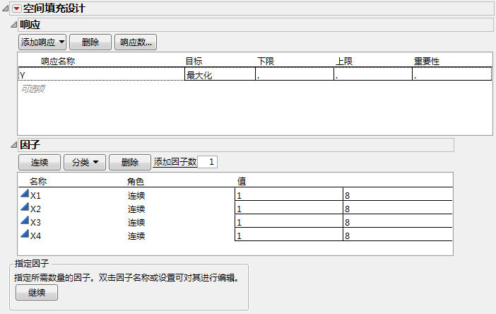

1. 选择实验设计 > 特殊目的 > 空间填充设计。
2. 按需输入响应和因子。
请参见响应。
3. 按需更改因子水平值。4 个因子的空间填充对话框 显示将两个因子添加到现有两个因子中并将其值更改为 1 和 8 以替代默认值 –1 和 1。
4 个因子的空间填充对话框
4. 点击继续。

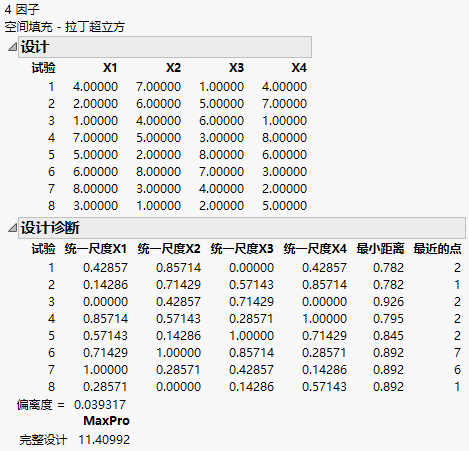

5. 在设计规格对话框中,指定样本大小(试验次数)。该示例使用的样本大小为 8。
6. 点击拉丁超立方(空间填充设计对话框)。显示的因子设置和设计诊断结果类似于针对具有 8 个水平的 4 个因子和 8 次试验的拉丁超立方设计 中的内容,该图显示具有 4 个因子和 8 次试验的拉丁超立方设计。
注意:该示例的目的是显示只给每列(因子)分配每个水平一次且每列都是水平的不同置换。
