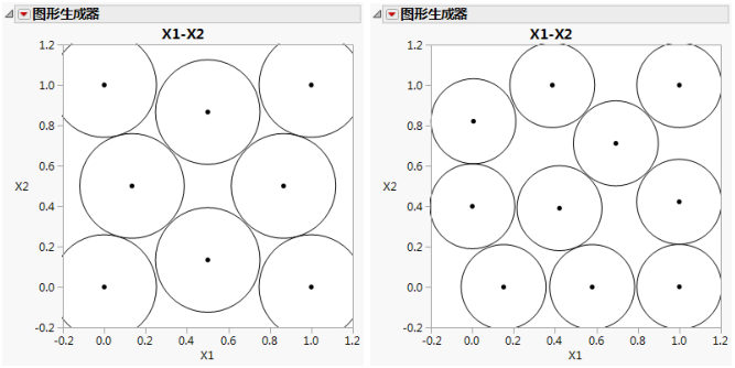

空间填充设计
空间填充设计在试验间变异远小于模型本身的变异的情况下很有用。考虑一个计算机模拟模型的敏感度研究。在这种情况下,对于任何机理或确定性建模问题,任何变异都很小,可以忽略不计。对于没有变异的系统,无需考虑重复、随机化和分区组问题。
“空间填充”平台提供针对连续和分类因子这两种情形的设计。对于连续因子,空间填充设计具有两个目标:
• 使任何两个设计点之间的距离最大化
• 均匀放置设计点
