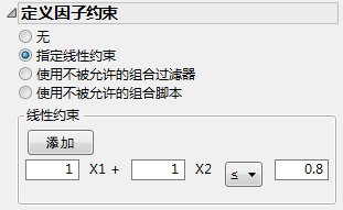

4. 在“定义线性约束”分级显示项中,选择指定线性约束。
请注意,快速灵活填充是唯一可用的空间填充设计方法。
5. 选择添加。
6. 输入以下系数和界限:
X1 为 1
X2 为 1
界限为 0.8
线性约束
7. 在试验次数旁边键入 200。
8. 选择快速灵活填充。

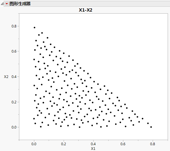

构造图
1. 数据表处于活动状态时,选择图形 > 图形生成器。
2. 将 X1 拖到标记为 X 的拖放区。
3. 将 X2 拖到标记为 Y 的拖放区。
4. 通过点击平滑线图标删除平滑线。
5. 点击“图形生成器”红色小三角,然后点击显示控制面板以取消选择它。
您看到的图形应类似于具有一个线性约束的快速灵活填充设计 中的图。请注意这些点满足线性约束 X1 + X2 £ 0.8。
具有一个线性约束的快速灵活填充设计
