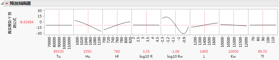

7. 从 Borehole Sphere Packing.jmp 数据表,选择图形 > 刻画器。
8. 选择真实模型-Y 预测公式并点击 Y,预测公式。
9. 选择展开中间公式。
该选项将偏倚显示为八个设计因子的函数。
钻孔球堆积数据的刻画器对话框
10. 点击确定。
刻画器默认为设计区域的中心。若没有偏倚,则所有刻画迹线在每个因子的值范围之间将为常数。在本示例中,变量 logRw、Hu 和 Hl 显示对偏倚的最大效应。
钻孔高斯过程模型(Y 轴设置为 -30 到 30)的偏倚刻画器

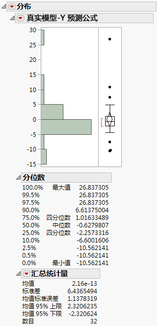

您可以使用刻画器探索整个域上预测偏倚的范围。要找到最小和最大偏倚点,请从“预测刻画器”红色小三角菜单中选择最优化和意愿 > 意愿函数。请参见《刻画器指南》中的意愿刻画和优化。要评估设计点上的预测偏倚,请选择分析 > 分布来查看分布分析。
预测偏倚的分布
