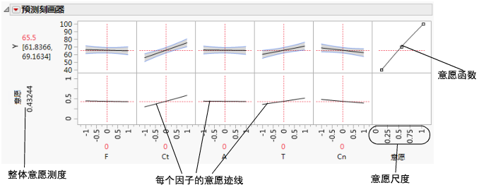

在意愿刻画中,需要为每个响应指定一个意愿函数。所有响应的整体意愿定义为各个响应的意愿函数的几何均值。有关组合响应的信息,请参见 Derringer and Suich (1980)。
要使用意愿刻画,请从“预测刻画器”红色小三角菜单选择优化和意愿 > 意愿函数。
注意:若响应列具有“响应限”属性,则默认启用意愿函数。
该命令向图矩阵的底部追加一个新行,专用于意愿绘图。该行为每个因子都包含一个用于显示其意愿迹线的图,如意愿预测刻画器 所示。它还会为每个 Y 变量添加一列,其中包含可调整的意愿函数。整体意愿测度显示在意愿迹线行左侧,尺度介于 0 到 1 之间。
意愿预测刻画器
