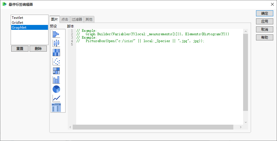

使用“悬停标签编辑器”在悬停标签中定制和添加图形、图像、格式化文本、名称和值。
要启动“悬停标签编辑器”,右击某个图形并选择悬停标签 > 悬停标签编辑器。
悬停标签编辑器
在左侧,您可以选择 Textlet、Gridlet 或 Graphlet,具体取决于您要在悬停标签中执行的操作:

Graphlet
向悬停标签添加交互式图形或图像。有关示例,请参见示例:添加预设图。有关该窗口的详细信息,请参见Graphlet 选项卡。

Graphlet 选项卡
向悬停标签添加图形。点击左侧的预设图或添加 JSL 脚本以定义图形或图像。有关预设图的详细信息,请参见向悬停标签添加图形或图像。
点击
添加当用户点击“图片”脚本定义的缩略图(或悬停图)时执行的 JSL 脚本。若此处未定义任何内容,则会重新使用“图片”脚本,以便在新窗口中启动“图片”下定义的图像或图形。
过滤器
从悬停图中删除过滤列。点击要删除的列,或在“跳过过滤器标志”下添加“1”。请参见示例:从图形中删除过滤器列。
其他
使用 JSL 指定以下信息:
标题
设置启动悬停图时创建的新窗口的标题。
重新应用
定义是否将当前悬停标签图定制设置应用于点击悬停图时启动的新窗口。
