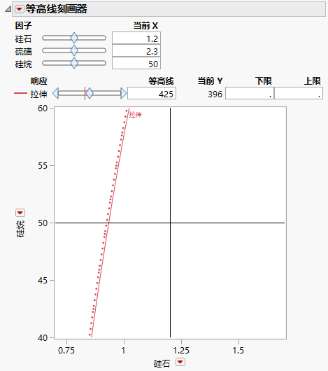

Bounce Data.jmp 的等高线刻画器
该图显示拉伸为 425 且硫磺为 2.3 时的硅烷和硅石的值的等高线。

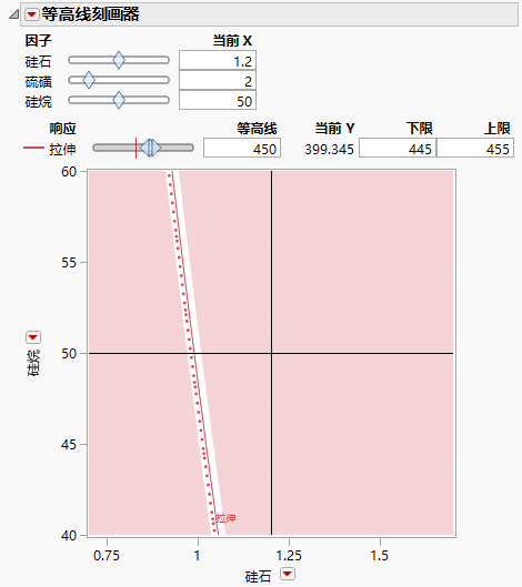

4. 设置硫磺的当前 X 为 2。
5. 设置拉伸的等高线为 450。
6. 设置拉伸的下限和上限分别为 445 和 455。按 Enter。
显示硅石和硅烷的最优设置的等高线刻画器
硅石和硅烷值的未着色带给出当硫磺设置为 2.0 时预测的介于 445 和 455 的拉伸值。红色曲线(实线)上的值给出预测的拉伸值 450。

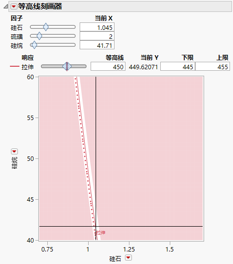

7. 将图中显示的十字准线拖到未着色带以查找从实践角度对您的过程最佳的硅石和硅烷的设置。
假定已知您的过程在低水平的硅烷处比高水平处更稳健。这样您可能考虑显示硅石和硅烷的特定设置的等高线刻画器 中的设置。
显示硅石和硅烷的特定设置的等高线刻画器
对于硫磺 = 2.0,十字准线标识的因子设置为硅石 = 1.045 且硅烷 = 41.71。这些设置显示在“当前 X”下。在这些设置上,预测的拉伸为 449.62071,显示在“当前 Y”旁边。
