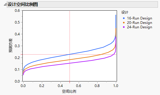

设计空间比例图显示相对预测方差位于给定值之下的设计空间的比例。
三个设计的设计空间比例图
三个设计的设计空间比例图 显示在试验规模不同的设计中构造的三个设计的设计空间比例图。请注意以下事项:
• 图中的 X 轴表示设计空间的比例,范围为从 0 到 100%。
• Y 轴表示相对预测方差值。
• 对于落在给定曲线上的点 (x, y),值 x 是其方差小于等于 y 的设计空间的比例。
• 使用红点构成的十字准线标记 50% 的参考设计设计空间的相对预测方差的限值。
三个设计的设计空间比例图 显示 24 次试验设计的相对预测方差均小于另外两个设计的相对预测方差。20 次试验设计的预测方差均小于 16 次试验设计的预测方差。使用红点构成的十字准线指示:在大约 50% 的设计空间上,20 次试验设计的相对预测方差比 0.23(近似值)小。
您可以使用十字准线工具来找到对应于任意空间比例值的最大相对预测方差。例如,使用十字准线工具可看到:对于 24 次试验设计,90% 的预测方差值都在大约 0.20 以下。
