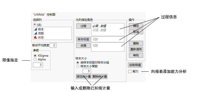

从分析 > 质量和过程 > 控制图菜单启动 UWMA 和 EWMA 平台。每个平台的启动窗口彼此相似,并且与 JMP 中用于其他控制图的启动窗口相似。特定控件随您选择的图表类型而变化。初始窗口显示以下几类信息:
• 过程信息,用于选择测量变量
• 限值指定
• 指定的统计量
“UWMA 控制图”启动窗口
有关“选择列”红色小三角菜单中选项的详细信息,请参见《使用 JMP》中的“列过滤器”菜单。
UWMA 和 EWMA 平台的启动窗口包含以下特定于图表的选项:
移动平均跨度
(仅可用于 UWMA 图。)指定 UWMA 图中移动平均跨度的值。请参见UWMA 图的控制限。
权重
(仅可用于 EWMA 图。)指定 EWMA 图中权重参数的值。请参见EWMA 图的控制限。
