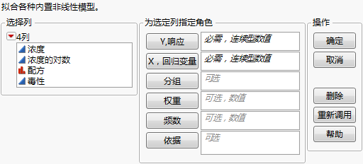

要启动“拟合曲线”平台,请选择分析 > 专业建模 > 拟合曲线。启动窗口如“拟合曲线”平台启动窗口 所示。
“拟合曲线”平台启动窗口
有关“选择列”红色小三角菜单中选项的详细信息,请参见《使用 JMP》中的“列过滤器”菜单。
“拟合曲线”平台启动窗口具有以下功能:
Y,响应
指定 Y 变量。
X,回归变量
指定 X 变量。
分组
指定分组变量。分组变量的不同水平下的拟合模型包含不同的参数。这样您就可以比较分组变量各水平下的拟合模型和估计参数。
权重
指定包含观测权重的变量。
频数
指定包含观测频数的变量。
依据
指定一个变量,为该变量的每个水平分别进行分析。
