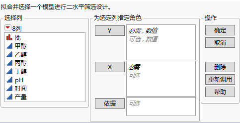

要启动“拟合确定性筛选”平台,请选择实验设计 > 确定性筛选 > 拟合确定性筛选。“拟合确定性筛选”启动窗口 中的启动窗口使用 Extraction3 Data.jmp。
注意:若您在 JMP 中创建了设计,则设计表包含称为“拟合确定性筛选”的脚本。运行该脚本可直接运行分析。
“拟合确定性筛选”启动窗口
Y
一个或多个数值响应变量。
X
连续或两水平分类因子。由于该平台使用 DSD 的独特功能执行分析,这些因子必须定义 DSD 或折叠设计。
依据
一列,其水平定义不同的分析。对于指定列的每个水平,都分析相应行。结果显示在单独的报表中。若分配了不止一个“依据”变量,则为“依据”变量的每种可能的水平组合都生成单独的分析。
有关“选择列”红色小三角菜单中的选项的详细信息,请参见《使用 JMP》中的“列过滤器”菜单。
