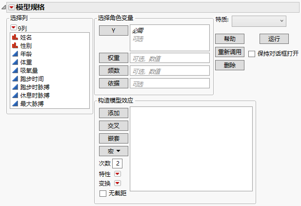

通过选择分析 > 拟合模型启动“拟合模型”平台。“拟合模型”启动窗口 显示了 Fitness.jmp 样本数据表的启动窗口的示例。“拟合模型”启动窗口是称为“特质”的许多平台的常见启动窗口。请参见拟合特质。
“拟合模型”启动窗口
注意:在包含名为模型的脚本的数据表中选择分析 > 拟合模型后,启动窗口会根据该脚本自动填充。
“拟合模型”启动窗口包含以下主要区域:
• “选择列”是当前数据表中所含列的列表。若当前数据表包含排除的列,则它们不会显示在列表中。有关“选择列”红色小三角菜单中选项的详细信息,请参见《使用 JMP》中的“列过滤器”菜单。
• “选择角色变量”包含标准的 JMP 启动窗口按钮。有关这些按钮的说明,请参见“拟合模型”启动窗口元素。
• “构造模型效应”包含您在模型中输入效应所用的选项。请参见构造模型效应。
• “特质”是您可以选择的模型类型的列表。一旦选择某个特质,将根据您所选的特质显示不同的选项。请参见拟合特质。
