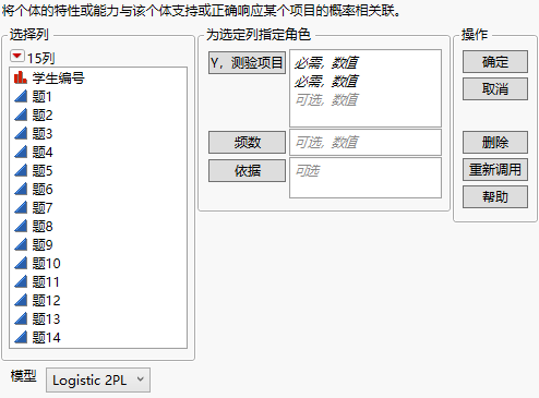

启动“项目分析”平台
通过选择分析 > 多元方法 > 项目分析启动“项目分析”平台。
“项目分析”启动窗口
有关“选择列”红色小三角菜单中选项的详细信息,请参见《使用 JMP》中的“列过滤器”菜单。
Y,测验项目
分配两个或更多要分析的列。这些列必须是数值和连续型,并且仅包含 0 和 1。
提示:若需要将数据重新编码为 0 和 1,请使用列 > 重新编码。请参见《使用 JMP》中的数据重新编码。
频数
指定一个频数变量。该选项适用于汇总数据。
依据
为“依据”变量的每个水平生成单独报表。若分配了多个“依据”变量,则为“依据”变量水平的每个可能组合生成单独报表。
模型
通过以下选项指定所需模型:
Logistic 2PL
2 参数 Logistic 模型。
Logistic 3PL
3 参数 Logistic 模型。
Logistic 1PL
带 Rasch 参数化的单参数 Logistic 模型。
