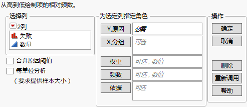

启动“Pareto 图”平台
通过选择分析 > 质量和过程 > Pareto 图启动“Pareto 图”平台。
“Pareto 图”启动窗口
有关“选择列”红色小三角菜单中选项的详细信息,请参见《使用 JMP》中的“列过滤器”菜单。
“Pareto 图”启动窗口包含以下选项:
Y,原因
标识其值为问题原因的列。该列称为过程变量,是您想要检查的变量。
X,分组
标识分组因子。分组变量生成一个 Pareto 图窗口,其中并排显示每个值的图。您可以不分配分组变量、分配一个分组变量(请参见单因子比较 Pareto 图示例)或两个分组变量(请参见双因子比较 Pareto 图示例)。
权重
分配某个变量,赋予观测不同的权重。
频数
标识其值含有频数的列。
依据
标识一个变量,用于为列中出现的每个值生成单独分析。
合并原因阈值
支持您通过指定最小比率或计数来指定合并原因阈值。选择该选项,然后选择尾部百分比或计数并输入阈值。“尾部百分比”选项根据指定的占合计百分比(合并的小组计数/组的总计数)合并较小的计数组。“计数”选项支持您指定特定的计数阈值。有关示例,请参见合并原因阈值的示例。
每单位分析
支持您比较各组的缺陷率。JMP 计算缺陷率以及缺陷率的 95% 置信区间。选择该选项,然后选择常数或频数列中的值并相应地输入样本大小值或原因代码。“常数”选项支持您在启动窗口中指定常数样本大小。“频数列中的值”选项支持您通过特殊原因代码为某个组指定唯一的样本大小,以便将行指定为原因行。
尽管可以在 Pareto 图中对原因进行组合,但这些分析的计算不会相应更改。
有关示例,请参见使用组间常数大小的示例和使用组间非常数样本大小的示例。
