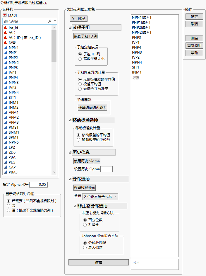

通过选择“分析”>“质量和过程”>“过程能力”启动“过程能力”平台。在“过程能力”启动窗口 中(该图使用 Semiconductor Capability.jmp 数据表),所有分级显示项和面板均已打开。
“过程能力”启动窗口

“过程能力”启动窗口包含以下分级显示项和选项:
• 过程选择
• 过程子组
• 移动极差选项
• 历史信息
• 分布选项
• 其他指定
在启动窗口中点击“确定”后,除非出现以下情况之一,否则将显示“规格限”窗口:
• 所有列都包含规格限。
• 您在启动窗口中选定了否(跳过不含规格限的列)。
若您在启动窗口中选择“是”,还会出现“规格限”窗口。否则会显示“过程能力”报表窗口。
