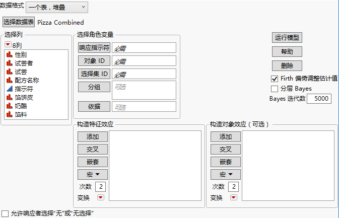

针对“一个表,堆叠”的启动窗口
针对“一个表,堆叠”数据格式的启动窗口

选择数据表
选择或打开包含组合数据的数据表。选择“其他”可打开当前尚未打开的文件。
响应指示符
包含指示偏好选择的值所在的列。1 指示偏好的特征,0 指示其他特征。若为响应者提供了“无偏好”的选项,则针对选择了无偏好的选择集,输入缺失值。请参见响应者可以选择“无”或“无选择”。
对象 ID
用于标识研究参与者的标识符。
选择集 ID
针对给定的偏好决定,为测试对象提供的选择集指示符。
分组
一列,在该列与“选择集 ID”列一同使用时,可唯一指定每个选择集。例如,若针对调查 = A 的某个选择集的选择集 ID = 1,而针对调查 = B 的另一个选择集的选择集 ID = 1,则调查应用作一个分组列。
依据
为依据变量的每个水平生成单独的报表。若分配了多个依据变量,则为依据变量水平的每种可能组合都生成一个单独的报表。
构造特征效应
添加从特征中的特性构造的效应。
有关“构造特征效应”面板的信息,请参见《拟合线性模型》中的构造模型效应。
注意:选择模型注意到连续特征和对象效应的列编码属性。
构造对象效应(可选)
添加由测试对象相关因子构造的效应。
有关“构造测试对象效应”面板的信息,请参见《拟合线性模型》中的构造模型效应。
Firth 偏倚调整估计值
计算修正偏倚的 MLE,以便生成比没有修正偏倚的 MLE 更准确的估计值和检验。这些估计值还可缓解 Logistic 模型中常见的分离问题。有关 Logistic 回归中的分离问题的讨论,请参见 Heinze and Schemper (2002)。
分层 Bayes
使用 Bayes 方法估计特定于测试对象的参数。请参见Bayes 参数估计值。
Bayes 迭代数
(仅在选定“分层 Bayes”时适用。)用来估计特定于测试对象的参数的自适应 Bayes 算法的迭代总次数。该数字包括废弃的 burn-in 迭代期。burn-in 迭代次数等于启动窗口中指定的“Bayes 迭代数”的一半。
响应者可以选择“无”或“无选择”
在模型中为包含缺失值的响应行输入“无选择指示符”。对于“一个表,堆叠”数据格式,“无选择”行必须在“响应指示符”列中包含(数值)缺失值。该选项显示在启动窗口的底部。
