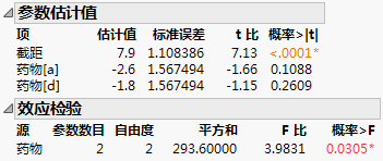

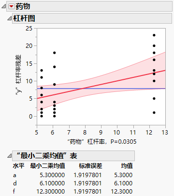

“药物”的“杠杆图”和“最小二乘均值表” 显示药物效应的“杠杆图”和“最小二乘均值表”。Drug.jmp 的“参数估计值”和“效应检验” 显示药物数据的单因子分析的“参数估计值”和“效应检验”报表。

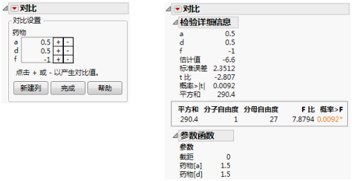

使用最小二乘均值的对比可以更详尽地研究药物效应,如下所述:
1. 点击“药物”红色小三角并选择最小二乘均值对比。
2. 点击药物 a 和药物 d 对应的 + 框,并点击药物 f 对应的 - 框,定义药物 a 和药物 d 的平均值与药物 f 之间的对比(如药物实验的对比示例 所示)。
3. 点击完成。
药物实验的对比示例
“对比”报表显示药物 f 的最小二乘均值与其他两种药物的最小二乘均值的平均值存在显著差异。
